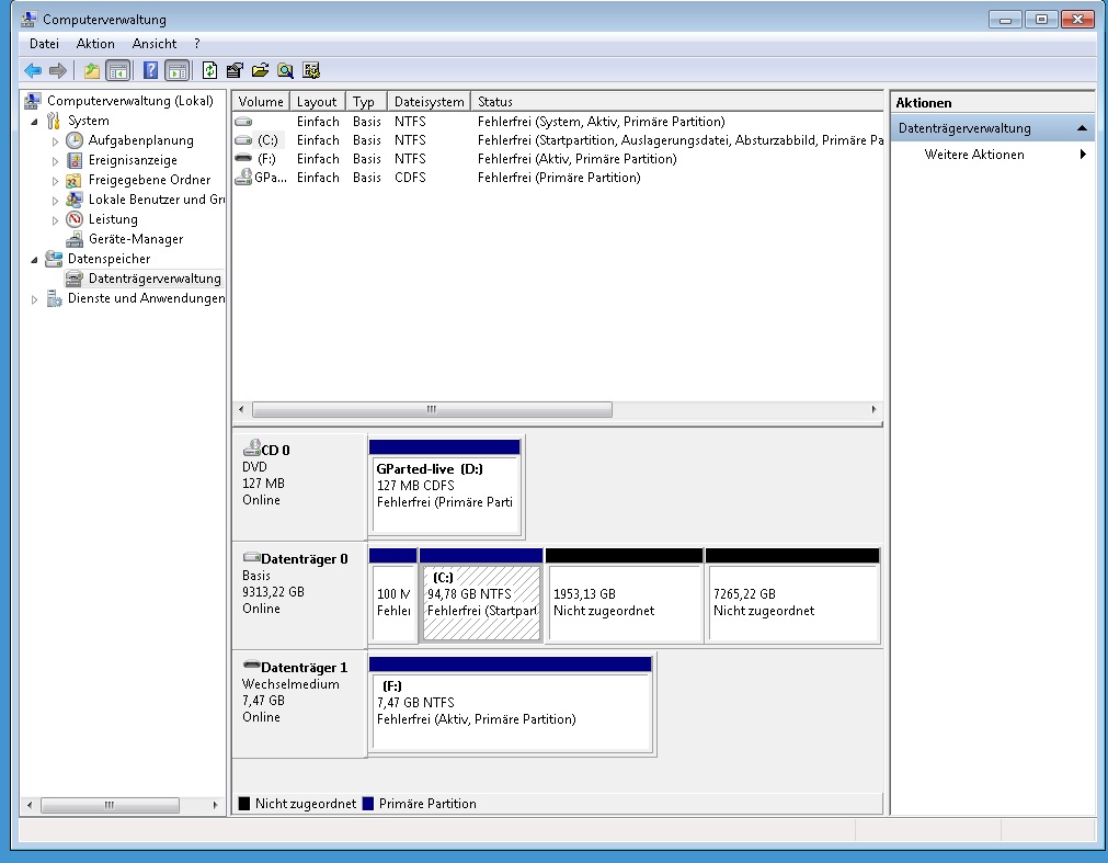

Habe mir kürzlich den WHS 2011 zugelegt und scheitere leider an der Partionierung meines Raid 5 Verbundes.
Ich habe 6 x 2 Tb Platten verbaut, als Raid 5 eingerichtet und den WHS 2011 installiert. Soweit so gut.
In der Datenträgerverwaltung habe ich einen Datenträger 0 mit 9,3 TB, was auch noch passt.
1. 100mb Systempartition
2. 50 gb C WHS 2011
3. 2 Tb Daten
4. 7265 GB nicht zugeordnet.
Für 4. kann ich weder eine Partition erstellen noch die Partitionen 2. oder 3. damit erweitern.
Jemand ne Idee an was es liegt ?
Re: Partitionierung Raid 5
Bei Partitionen größer 2TB musst du auf die GPT ausweichen ... mach mal eien Screenshot der Datenträgerverwaltung

Schaut wie folgt aus:
Wie kann ich auf GPT ausweichen ? :)
Konvertieren kann man normalerweise mit rechtklick auf "Datenträger 0" und dann "Zu GPT-Datenträger konvertieren".
Ich bin mir aber nicht sicher, ob dies mit der Systemplatte geht.
Evtl. musst du erst UEFI aktivieren und dann den WHS neu installieren.

Bin leider erst heute wieder dazugekommen am Projekt Homeserver weiterzuarbeiten.
Ein ändern der Systemplatte scheint nicht möglich.
Wie bringe ich den WHS dazu bei der installation GPT zu verwenden ? Startparameter ? Cfg ?
Besten Dank !

Du solltest das RAID selbst nochmal neu einrichten, mit einem eigenen Volume für das OS und dem Rest für die Daten, wenn du schon alles auf einem physischen RAID haben willst. Dann kannst du MBR für das OS und GPT für die Daten verwenden.

Ich kann im Raid Menu leider keine Aufteilung in verschieden Volumes vornehmen :nw
Sehe ich das richtig, die einfachste Lösung: Extre HDD / SSD für das Betriebssystem und das Raid 5 als Datengrab ?

Ich denke hier war eher eine "Extra" HDD für System gemeint.
Ja, das wäre die einfachste Lösung.
Kann kann das komplette Raid Volume unter Windows als GPT formatiert werden und hat keinen Einfluss auf den Bootprozess (UEFI).
Hier aber auch der Grundsätzliche Hinweis, dass ein Raid 5 kein Backup ersetzt.
