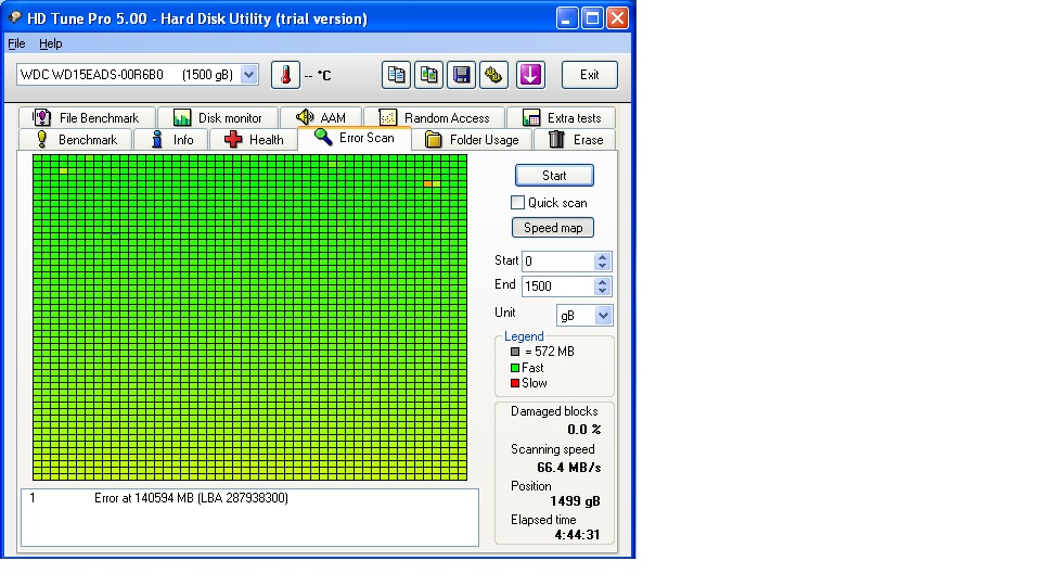

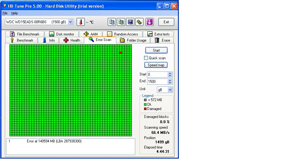

so, habe nun HDTune ausprobiert und noch einmal chksdk laufen lassen. Hier die entsprechenden Screenshots:
HD Tune, Error Scan
HD Tune, Error Scan
HD Tune, Eror Scan.jpg (201.24 KiB) 3842 mal betrachtet
HD Tune, Speed map.jpg (204.29 KiB) 3842 mal betrachtet
Beim Errorscan gibt es "nur" einen roten Bereich, wobei ein Block 572MB entspricht. Auch die Speed map zeigt ein paar Auffälligkeiten in diesem Bereich. Aber heißt das wirklich, das die Festplatte hin ist?

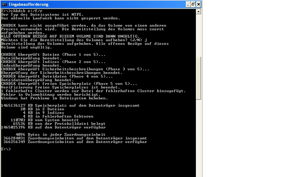

Der chkdsk-Lauf ist auch nicht ohne Fehler durchgelaufen.

Smolle hat geschrieben:Beim Errorscan gibt es "nur" einen roten Bereich, wobei ein Block 572MB entspricht.
Das gilt aber lediglich für die grafische Anzeige und nicht für die tatsächliche Beschädigung.
Smolle hat geschrieben:Der chkdsk-Lauf ist auch nicht ohne Fehler durchgelaufen.
"Ohne Fehler" würde ich das nicht nennen.
Es wurde ja immerhin 1 Cluster, also 4 kb, als defekt gekennzeichnet. ;)
Smolle hat geschrieben:Also, jetzt die FRage aller Fragen: was tun mit der Platte? Ist sie ein Fall für die Tonne, oder doch noch für irgendetwas zu gebrauchen?
Vermutlich ist tatsächlich nur ein einziger Sektor betroffen.
Da das OS aber nicht direkt auf die Sektoren zugreift sondern auf Cluster (i.d.R. 4 kb), wurden alle dazugehörigen Sektoren als defekt gekennzeichnet.
Kein Grund die Platte wegzuwerfen.

Ich würde die Platte aus dem Pool nehmen, neu formatieren oder mit HDTune eine Schreibtest machen (damit der defekte Block gesperrt wird) und sie dann weiter benutzen
