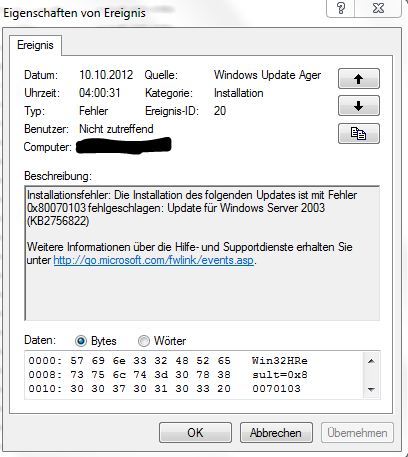

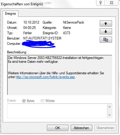

nach dem "tollen 4:4" habe ich auch eine tolle Nachricht. Ich komme auch über den Client-Admin-Account noch immer NICHT auf den TaskManager (die Konsole) meines Servers.
Jedoch habe ich dank des beschriebenen Weges die Ereignisanzeige des Homeservers "angraben können". Es verdichtet sich, dass bei dem letzten Patch-Day ein Patch nicht (richtig?) installiert wurde.
Jetzt heißt es Adapter einbauen und Monitor/Tastatur anschließen und weiter suchen. Da der Server ja läuft und "nur" der Konsolen-Zugriff nicht funktioniert, habe ich die Hoffnung darüber den Server direkt steuern zu können.

Wieviel freier Speicherplatz wird dir angezeigt, wenn Du eine Eingabeaufforderung öffnest und in dieser
dir \\servername\c$
eingibst?
Falls der nahe an 0 ist, hast Du dir Ursache für das Fehlverhalten und bekommst vielleicht durch das Freiräumen von Platz wieder einen funktionierenden Server.

danke für den Tip. Hab ich probiert, leider wird mir der Zugriff verweigert (unter XP als Admin und WIN7 als Nutzer). Kann mir auch schwer vorstellen, dass die Platte von allein "volllaufen" soll. Aber wer weiß schon, was so einem Tamagotchi alles einfällt wenn alle Sicherungen gelaufen sind, der Speicherplatz zum 3. Mal erfolgreich umorganisiert wurde und der Tag noch lang ist.
Wie dem auch sei. Morgen kommt ein (hoffentlich) Spezialist, baut mir den VGA-Adapter ein und wird direkt am Server der Ursache auf den Grund gehen. Denn mein Grundwissen reicht für eine qualifizierte Analyse nicht aus. Also hoffen wir das Beste.
