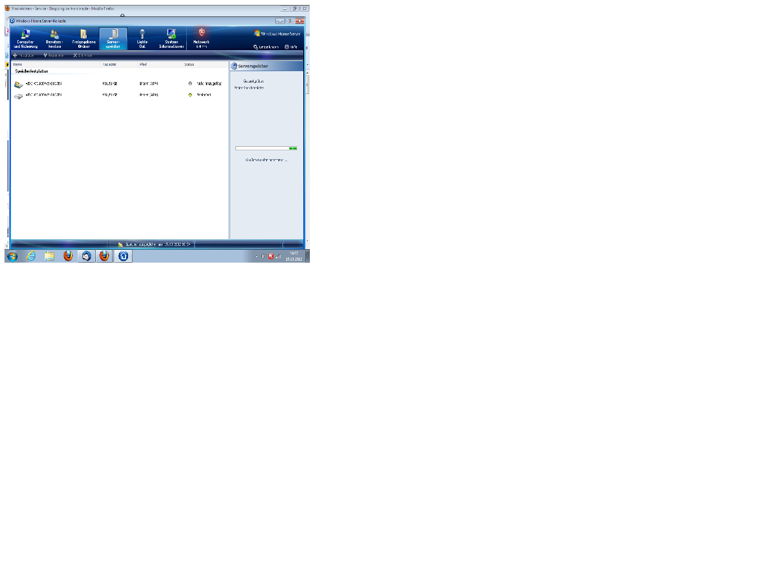

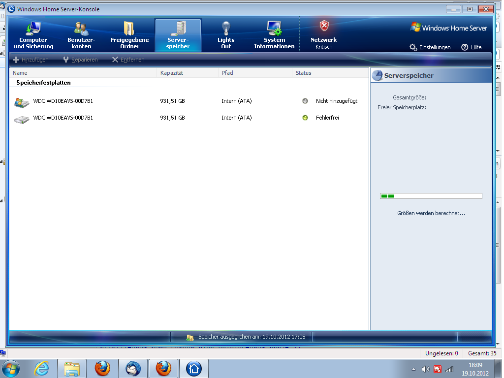

Als ich mich an meiner Konsole angemeldet und den Serverspeicher Icon geklickt habe, mußte ich feststellen, dass bei meinem Acer H340 (2 Platten,2 x 1TB, davon 1x Systemplatte) die Systemplatte als nicht hinzugefügt gekennzeichnet ist und der Balken auf der rechten Seite bei "Größen werden berechnet"unendlich lange läuft. Siehe auch Screenshot_Speicher)

PS wenn du die Screenshots jeweils nur vom relevanten Fenstern machst kann man den Inhalt auch lesen .. bei der Kosnole ist das im Moment nicht der Fall

ich habe die Änderung durchgeführt. Danach habe ich mich frisch über die Connectorverbindung angemeldet. Es sieht immer noch genauso aus. Muß ich den Homeserver neu booten ? Als Anlage das neue Logfile und den Screenshot
