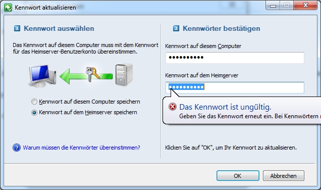

Bekomme aber auch bei Kennwort aktualisieren einen Fehler. Auf dem Server kann ich es nicht speichern, auf dem Rechner funktioniert es, falls das was damit zu tun haben könnte

Ich bin so ein Depp. Ich hatte zwar die Uhrzeit und das Datum eingestellt, aber nicht das richtige Jahr ausgewählt. Vielen vielen Dank für deine Hilfe!
