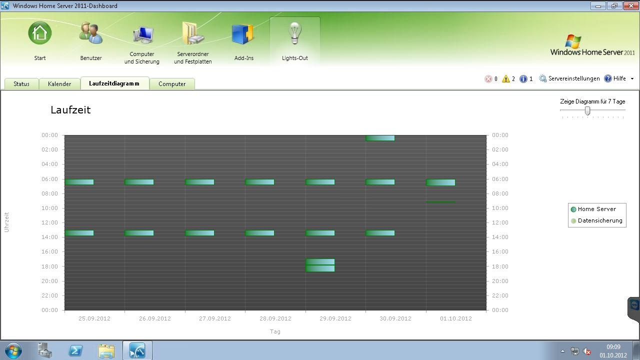

bin mittlerweile ein stolzer besitzer eines hp proliant microserver n40l natürlich mit whs 2011 und lights out.
zu lights out hab ich eine frage.
im laufzeitdiagramm ist mir aufgefallen das obwohl ich´s nirgens konfiguriert habe der server um 0600 und um 1300 aufwacht und nach den eingestellten 45min. wieder in den ruhemodus wechselt.
warum?
mfg
Matthias

Re: Lights Out Fragen
Beitrag von Matthias80 »
woooooohhh
verdammt danke
man bin ich ein blindfisch.
dabei hab ich mir das vor dem post nochmal durchgeschaut...
sorry
ok @Nobby1805 dickes Dankeschön!
Matthias80
Beiträge: 3
Registriert: 10. Feb 2011, 13:24
so ganz hat das noch ned ausgereicht wie in dem link beschrieben.
ich musste die geplanten aufgaben auch löschen bzw. stilllegen...
mfg
Matthias80
Traseus
Beiträge: 951
Wohnort: Lüneburger Heide
Beitrag von Traseus »
Du hast die Aufgaben gelöscht??? :shock: :shock: :shock:
Dann mal viel Spaß mit Deinem WHS, der ohne die Aufgaben, die der Server während der Installation anlegt, früher oder später Probleme bekommen wird. :roll:
Ohne Schattenkopien keine Sicherung. Ohne Bereinigung voll laufende Sicherungsplatten und Ordner. Ohne Systemprüfung keine Fehlerbehebung... usw. :twisted:
