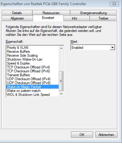

Vielleicht kannst du mal einen Screenshot deinen Netzwerkkarten Einstellungen hier einstellen und angeben, welchen Server mit welcher Netzwerkkarte du verwendest.

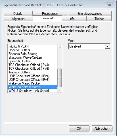

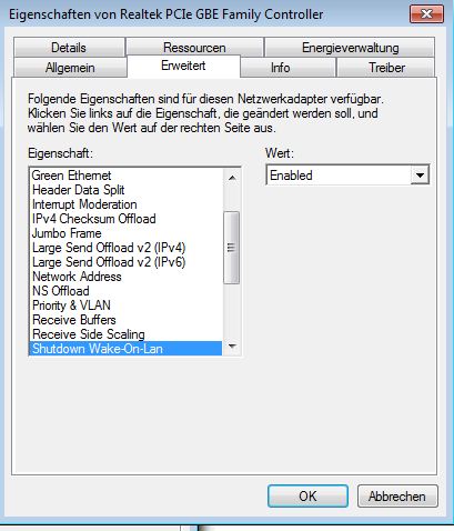

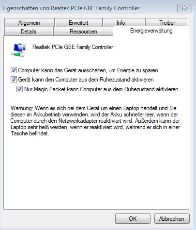

Ich befürchte langsam auch, dass meine Quietschbox dauernd Magic Packets verschickt. Nur wiso?
Im Anhang die 4 Screenshots meiner Netwerkkarte. (Ich hoffe ich hab das richtig hochgeladen?)

- Shutdown.JPG (44.93 KiB) 4632 mal betrachtet
- pattern.JPG (46.63 KiB) 4632 mal betrachtet
- magic.JPG (45.57 KiB) 4632 mal betrachtet
- Energie.JPG (44.44 KiB) 4632 mal betrachtet

Die Netzwerkeinstellung passen.
