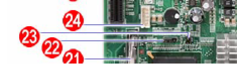

Re: H340 System startet nicht mehr
Wenn du ins BIOS willst musst du einen Jumper (23) setzen sonst wird ein USB-Keyboard vom BIOS nicht erkannt
danke
Das USB-Keyboard wird erkannt ... ich kann auch F2 drücken ... und bekomme angezeigt, dass das Setup geladen wird ... dann kommt aber nicht das BIOS, sonder der schwarze Schirm
PS: Ich hatte schon vor dem Problem mir den Zugang mit Tastatur / USB-LAN + VGA eingerichtet da ich vor einen Jahr schon mal ein Problem mit der Platte hatte, dass mit Eurer Hilfe gelöst wurde. Insofern war es jetzt leicht direkt rein schauen zu können ... nutz nur leider nix, wenn WHS nicht startet und das BIOS mich nicht rein lässt ;-(
