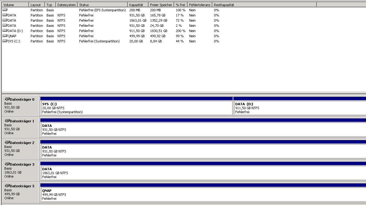

Roughneg
Beiträge: 29
Registriert: 5. Okt 2009, 08:58
Wohnort: Dillingen
Re: Backup mit iSCSI - stell ich mich zu dumm an?
Beitrag von Roughneg »
die Datenträgerverwaltung sagt das hier:
Mein WHS:
Acer Aspire easyStore H340
2x1TB Hitachi (davon eine als Systemplatte)
1x1TB WD
1x2TB Seagate
Die Frage ist ja ob der Server2003-Aufsatz DriveExtender mit dem 2003-Aufsatz iSCSI zurecht kommt ... anscheinend nicht
Wer hat die Partition formatiert ? Auf was für einem OS ? du könntest die Partition mal mit diskpart komplett löschen und schauen was dann passiert ... evt. auch mal in dem QSM-LOG schauen ob der das Hinzufügen der Platte überhaupt mitbekommt und dort evt. eine Fehlermeldung ausgibt
Du meinst die Windows-Datenträgerverwaltung auf dem WHS ... also dort wovon du auch den Screenshot gemacht hast ?
QSM ist der Storage-Manager des WHS .. der ist dafür zuständig neue Platten zu erkennen ... wenn du die Platte noch einmal vom WHS trennst und dir dann die Uhrzeit merkst wann du sie wieder hinzugefügt hast ... kannst du mir den Log und die Uhrzeit gerne per PN schicken, dann schau ich mir den Log mal an
