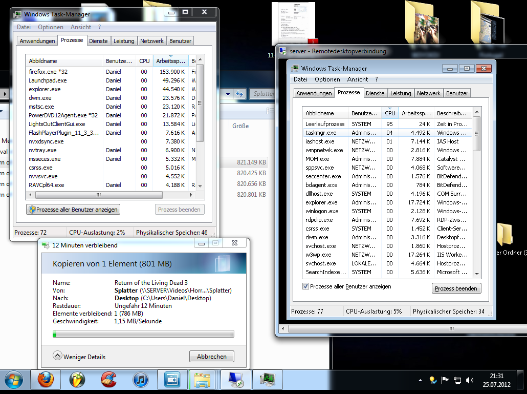

Re: Nur 1MB/Sek beim Datentransfer
So sieht das beim transfer aus
ausserdem habe ich wie schon erwähnt schon den aktuellen LAN treiber des herstellers installiert
- Unbenannt.png (244.3 KiB) 3423 mal betrachtet
du solltest wirklich mit Netio die reine Netzwerkperformance testen
