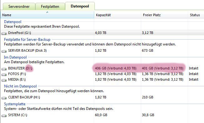

Ich habe DrivePool auf meinem bereits bestehenden System installiert, und einen Pool aus dem noch vorhandenen freien Platz erstellt.
Auch habe ich bereits einige Shares dem Pool hinzugefügt, nämlich die Benutzer Ordner welche ich seperat auf D:\ abgelegt hatte.
siehe Bild:
Von den Übrigen Laufwerken E:\ und F:\ habe ich bisher nur den freien Speicherplatz dem Pool zugewiesen, jedoch noch nichts von diesen Laufwerken aus in den Pool verschoben. Das soll später noch nachgeholt werden.
Nun zu meiner eigentlichen Frage:
Das Laufwerk D:\ ist ja noch vorhanden, und wenn ich auf das Laufwerk schaue, dann befindet sich dort natürlich zunächst ein versteckter Ordner von DrivePool wegen der Partitionsinformationen, ein Ordner "ServerFolders" welcher nun leer ist, und eine Datei "msdia80.dll".
Im DatenPool wird mir aber angezeigt, dass dort noch irgendwo 5 GB rumliegen, was das auch immer sein soll.
Wie bekommt man denn nun das LW D:\ komplett weg, so dass der komplette Speicherplatz nur noch dem Pool zugewiesen ist?
Also ähnlich dem als wenn man den Server gleich mit dem Pool einrichten würde.
In der Server Sicherung vom WHS ist ja noch die Schattenkopie für das LW D:\ aktiviert. Muss ich diese noch deaktivieren?
Vielen Dank schon mal im Vorraus für Eure Unterstützung

Die 5GB sind die Schattenkopien. Diese werden erst entfernt, wenn die die Serversicherung neu ohne DrivePool Laufwerke einrichtest.
Wenn Du die Laufwerkbuchstaben los werden willst, ist es am einfachsten, wenn Du:
1. Alle Ordner auf ein Laufwerk verschiebst. z.B. LW F: (auch wenn das schon zum Pool gehört. Den Ordner in den Pool bekommst Du, wenn Du als Ziel LW G: auswählst.)
2. Laufwerk E: und D: aus dem Pool entfernen.
3. Laufwerk E: und D: (wenn sie leer sind) in der Datenträgerverwaltung löschen, so dass ein unformatiertes LW entsteht. (die Warnung des WHS kannst Du ignorieren, die verschwindet am Ende)
4. Laufwerke ohne LW Buchstaben (verstecktes Laufwerk) dem Pool hinzufügen.
5. Alle Ordner von F: nach G: verschieben.
6. LW F: aus dem Pool entfernen.
7. LW F: in der Datenträgerverwaltung löschen.
8. Das unformatierte LW als verstecktes LW zum Pool hinzufügen.
Gibt als Ergebnis: LW C: 60 GB, LW G: Pool 4,03 TB, LW H: 1,82 TB im Explorer. Nachteil: Die Pool Platten sind nicht mehr separat über den Explorer aufrufbar.
Ich finde die dann entstehende Übersicht aber auch ansprechender und habe es bei mir auch so gemacht.
PS: Ich übernehme keine Garantie bei Datenverlust!
