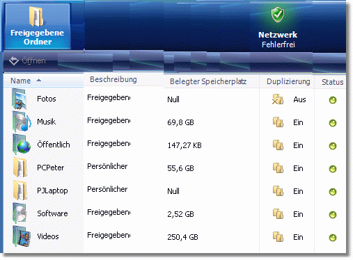

Schiebe zurzeit meine Vidiodateien von meinem PC-Park / externen USB-HDs in den standardmäßig vorhandenen freigegebenen Ordner: Video (Duplizierung: on)
und das bis heute ohne Probleme.
Vorhandener Speicherplatz

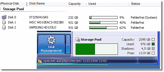

Heute Nacht lief ohne Problem noch eine Datensicherung, Speicherausgleich (siehe Bild) ausgeglichen , aber jetzt kann ich urpötzlich KEINE Dateien mehr in den Ordner Videos einstellen, geschweige denn einen Ordne erstellen, lapidar kommt die Meldung: [Schreibschutz oder Festplatte voll]
Ich bin wie immer per Remote auf dem WHS als Admin eingeloggt. Eine Überprüfung der anderen freigegebenen Ordern verlief problemlos: kann Ordner erstellen und somit Daten einstellen, auch ein Neustarten des WHS verlief ergebnislos
' ? Wo kann ich ansetzen bzw was mache ich falsch - Speicher dürfte doch wohl ausreichend zur Verfügung sein, oder ???

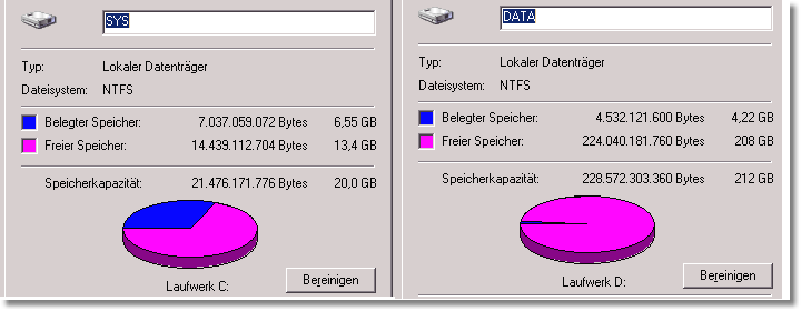

Wieviel Platz ist denn auf D: ?

Hi Martin ...
schau mal ..., anbei die INFO di Du brauchst
#? und was meinst Du nun ---
#? Wo ist der Speicherrest: 2,1 TB Speicher-Gesamt, Data: zeigt aber NUR 212 GB frei an; logisch wäre ja wie das Disk Management sagt mehr als 1 TB??

Re: Probleme beim Sichern von Dateien auf dem WHS
Lese mal diesen Beitrag: viewtopic.php?f=27&t=542
Dann wird es klarer.
Wenn dein (auf einmal) zu kopierendes Volumen 208GB übersteigt geht es nicht.

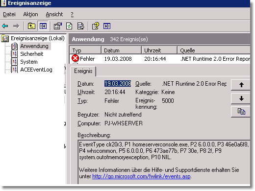

jetzt habe ich wohl einen neues Problem: Wenn ich das [Toolkit / Storage ] das Diagnosticfile mit ViewLog aufrufe und dann schließe , dann wird auch die Konsole geschlossen. In der Ereignisanzeige steht folgendes ...
Der Fehler ist reduzierbar, allerdings beim 1. x wie oben geschrieben ist der WHS sogar abgestürzt. Jetzt beim 2. und 3. Mal allerdings nicht mehr, aber die Konsole wurde geschlossen und in der Ereignisanzeige steht der ErrorFehler 5000. Über Ausführen: %qLogs% geht es allerdings ohne Probleme

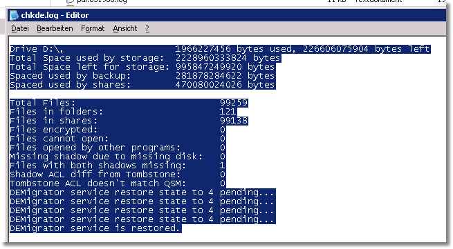

anbei die letzten Zeilen vom 92 MB !!! großen LogFile
Was heisst das nun ?
Das heißt eigentlich sieht es gut aus. Es gibt genau 1 Leiche, d.h. eine Datei bei der beide Verweise ins Nichts zeigen.
Der angezeigte Fehler ist eine System out of Memory Exception, d.h. Speichermangel. Eventuell ist dem Toolkit die Datei zu groß.
