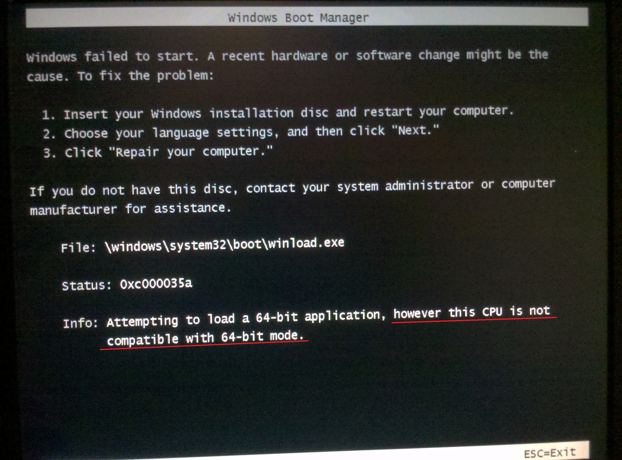

nur noch eine kurze Meldung zum Misserfolg des o.g. Umzugs:
Die CPU des TS-Mini von Asus scheint nicht 64bit-tauglich zu sein wie man sicherlich dem beigefügten Bild entnehmen kann.
Möchte jmd. eine vollst. Windows Homeserver 2011 DVD in 64bit kaufen?
Ich kann sie preiswert abgeben.....

Re: Umzug von WHS V1( englisch) nach WHS 2011 (deutsch)
Das scheint dann aber wirklich das einzige Komplettsystem mit WHS V1 zu sein, welches keine 64 Bit CPU hat. Da hat wohl Asus den falschen Atom eingebaut.
