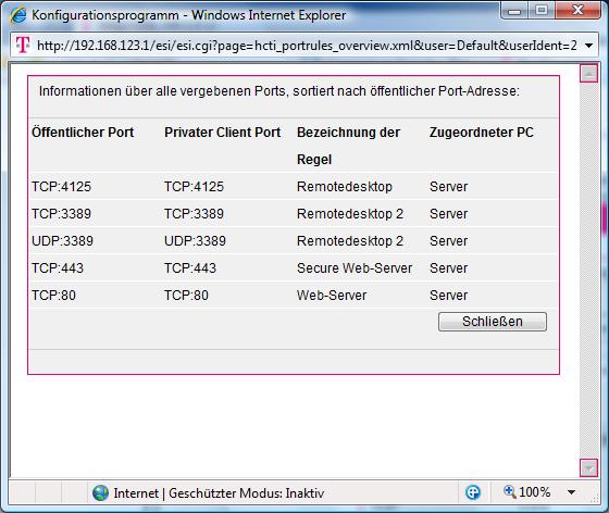

Ich habe gerade noch mal einen Blick auf deine Screenshots geworfen, dabei ist mir was aufgefallen was ich vorher übersehen habe.
Bei den Portweiterleitungen hast du den Port 423 weitergeleitet, es sollte aber 443 sein.
lg Alex

Gerade getestet: Remotezugriff funktioniert!
Tut mir leid dass mir der Fehler nicht früher aufgefallen ist.

Ehrlich?!?!?
Ich boote den Server gerade noch einmal neu, weil nach der Umstellung sich der interne Test nicht verändert hatte.
Port 443 eingestellt
MHS Router Konfiguration 4.jpg (49.26 KiB) 4172 mal betrachtet
Wenn das stimmt falle ich echt vom Glauben ab. Ich habe mittlerweile die Port so oft eingetippt, ich hätte schwören können das es nicht daran liegt.
Das wäre der Oberhammer

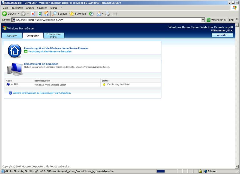

Hammer - es klappt :lol: :lol:
Ich bin mir zwar sicher das ich diese Konfiguration schon einmal hatte - aber egal. Endlich klappt es, wunderbar :)
Zugriff von außen möglich
MHS Erfolg.jpg (56.76 KiB) 4156 mal betrachtet
Alex, Du bist mein Held :lol: :lol: . Ich hätte mir wahrscheinlich aus Ratlosigkeit einen neuen Router gekauft!!

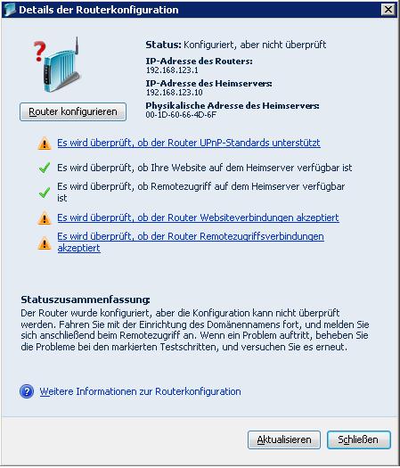

unter Einstellungen in Details der Remoteverbindung sind bis auf uPnP überall grüne Haken?
Gruß Werner

nein, sind sie leider nicht. Das Testergebnis ist immer noch negativ, aber der reale Zugriff geht :mrgreen:
Test schlägt immer noch fehl
MSH Webzugrif Ergebnis.jpg (48.63 KiB) 4140 mal betrachtet
CU, Dirk

Ich denke dass der Test deshalb fehlschlägt, weil (wie ich oben schon geschrieben habe) der WHS die öffentliche IP aufruft, und dann nachschaut ob seine Seite zurückkommt. Bei Dirk bringt aber ein Aufruf von intern immer die Routerkonfigseite, und deshalb meint der WHS es würde nicht funktionieren.
lg Alex

ich habe aus dem Firmentzwerk auch den Zugriff auf den WHS getestet, ging einwandfrei siehe auch oben der Screenshot. Ein Zugriff aus dem Firmentzwerk auf das Konfigurationsmenü der Eumex durch Eingabe der öffentlichen IP war nicht möglich. Das Ausführen der Remotedesktioverbindung aus dem Firmentzwerk verhindern leider die Sicherheitseinstellungen. Ich kann in der Firma keinen Rechner zu den "vertrauenswürdigen Sites" hinzufügen.
Die Eumex scheint also tatsächlich zu unterscheiden, aus welchen Netz die Eingabe der öffentlichen IP stammt.
Alex Erklärung des fehlgeschlagenen Tests aufgrund des Aufrufs der Routerkonfigseite erscheint mir plausibel. Ich bin jedenfalls heilfroh, das der Zugriff funktioniert und ich aufgrund des fehlgeschlagenen WHS Tests keinen Erfolg gemerkt habe :)
