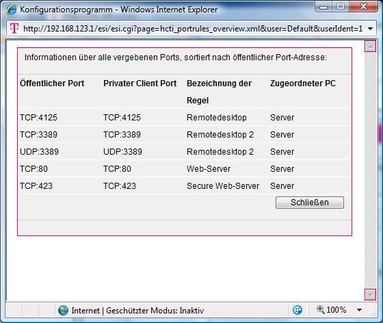

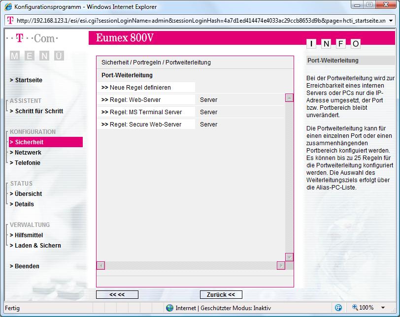

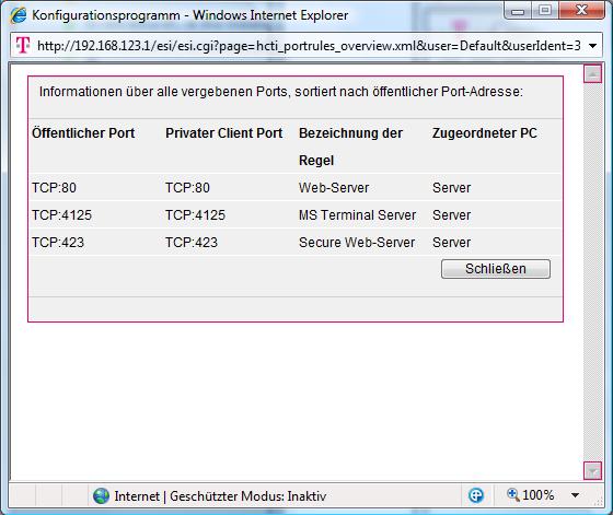

Leider habe ich bislang mit der Konfiguration des externen Remotezugriffs kein Glück gehabt. Mein Router Eumex 800V macht hier Probleme. Anscheinend erfolgt trotz Einrichting und korrekter ANzeige im Routermenü die Portweiterleitung nicht wie gewünscht.
Folgende Konfiguration im Router habe ich eingerichtet:
Routerkonfiguration
Routerkonfiguration
MHS Router Konfiguration 2.jpg (92.71 KiB) 6420 mal betrachtet
Routerkonfiguration 2
MHS Router Konfiguration 1.jpg (44.27 KiB) 6417 mal betrachtet

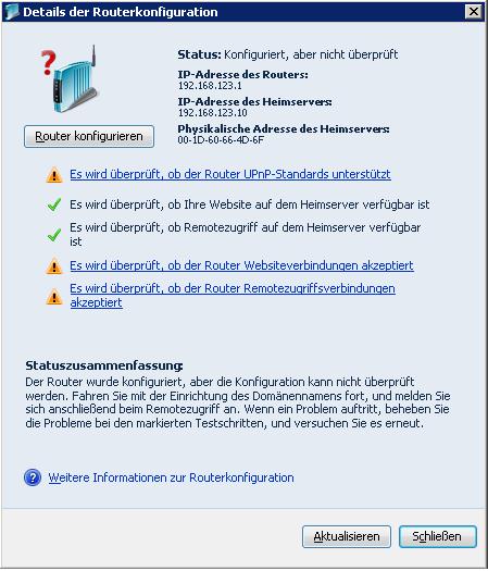

Als Ergebnis kommt aber immer folgendes heraus:
Ergebnis des Tests
Ergebnis des Tests
MSH Webzugrif Ergebnis.jpg (48.63 KiB) 6414 mal betrachtet

Hi!
Also die Portweiterleitungen sehen gut aus, sollte funktionieren. Hast du denn auch einmal wirklich von außen versucht zuzugreifen? Manche Router haben ein Problem damit, Anfragen vom LAN ins Web zurück ins LAN korrekt durchzuleiten.
Es gab auch schon einige Fälle hier im Forum, wo ein Weiterleiten des Ports 3389 TCP+UDP geholfen hat (auch wenn mir nicht klar ist wieso ;) ).
lg Alex

habe nun den Port 3389 für TCP und UDP weitergeleitet - ohne Ergebnis.
Port 3389 ergänzt
Port 3389 ergänzt
MHS Router Konfiguration 3.jpg (49.23 KiB) 6391 mal betrachtet

TermyD hat geschrieben:Wenn ich aus dem internen Netz die öffentlich IP des Routers angebe, komme ich nur auf die Konfigurationseite des Routers.
Hmm, das wird auch der Grund sein warum der WHS in seiner Konfigurationsübersicht meint, er hätte keinen Zugriff von außen, weil er wahrscheinlich auch nur die Routerseite bekommt. Wenn du möchtest, kannst du mir deine öffentliche IP per PN schicken, dann kann ich es von mir probieren.
