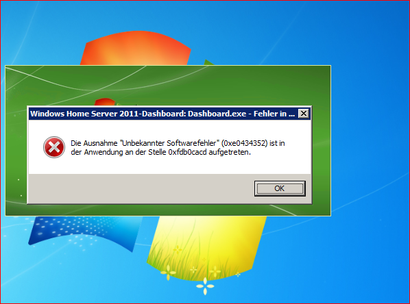

- nach erfolgreicher Instalation v. WHS 2011 erhalte ich nun auf dem client - pc beim anmelden folgenden Fehler:
0xe0434352 sowie Oxfd5ccacd
unbekannter softwarefehler.
was ist nun zu tun?
was ist nun zu tun?

- bringt leider auch nichts ...larry hat geschrieben:Probier mal an dem Client den Connectors neu zu installieren.
- Unbenannt 1.PNG (264.72 KiB) 7185 mal betrachtet
