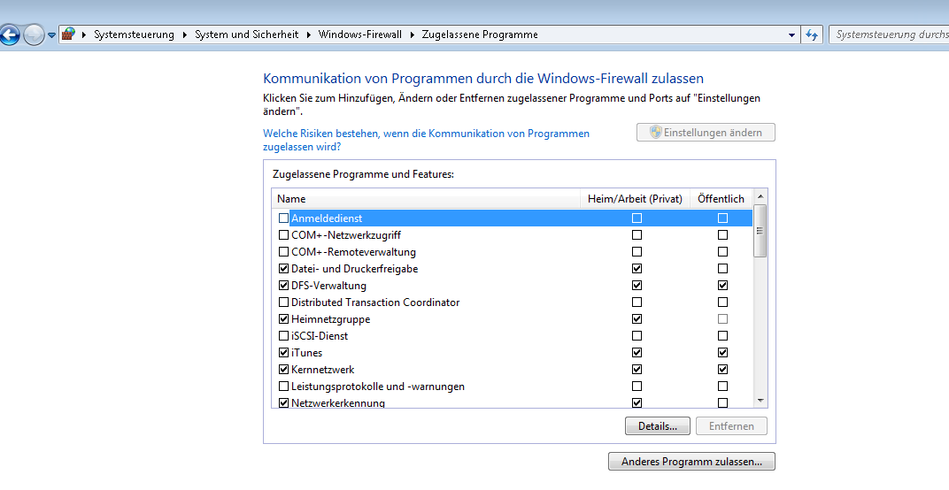

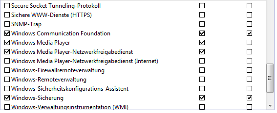

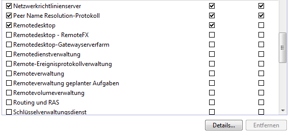

Hallo allerseits,
ich scheine Fortschritte gemacht zu haben. Der Server läuft und kommt auch wieder ins Netz. Ich habe mich an ihm angemeldet, den Netzwerkadapter (der immer an der Netzwerkidentifikation hängen geblieben ist) de und reaktiviert, entfernt und neuinstalliert, außerdem ich eine neue Heimnetzwerkgruppe aufgemacht und die Firewall zurückgesetzt.
Jetzt sehen sich PC und Server wieder.
Allerdings, um per RDP wieder auf den Server zu kommen mußte ich in der Firewalleinstellung (ich spreche von der Windows-Firewall) "Remotedesktop" erlauben. Nur Launchpad und Dashboard funktionieren noch nicht bzw. nur wenn ich die Firewall ausschalte. Hat einer von euch eine Idee welche Programme ich auf dem Server erlauben muß, damit das wieder geht.
Momentan ist es so wie auf dem Screenshot bei mir eingerichtet. Wäre toll wenn eicher von euch eben nachsehen würde was da fehlt.
VG,
vanish
VG,
vanish
Whs2011 auf selbstgebautem Server: Celeron G530 boxed Lüfter/Intel DB65AL B3/Intel Gigabit Desktop LAN/Enermax ErPro80+ 350W/8Gb DDR3 RAM
