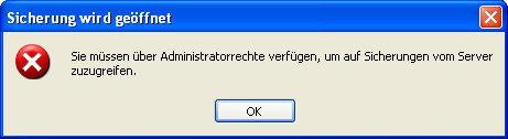

Also wenn ich es von XP versuche kommt
rebuild 2.PNG (10.95 KiB) 1775 mal betrachtet
d.h. unter XP geht es nur wenn der User, der die Konsole aufruft, Admin-Rechte hat

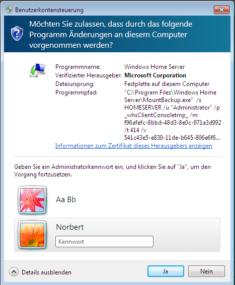

Unter W7 muss man sich dann nicht ummelden, sondern es reicht die Credentials eines Admin-User auf dem Client anzugeben
rebuild 1.PNG (62.82 KiB) 1775 mal betrachtet
Ja leider. Offenbar geht MS davon aus, daß sowieso jeder Benutzer mit Adminrechten unterwegs ist. :( Dieses Ummelden nur um ein paar Dateien wiederherzustellen ist reichlich umständlich. Deshalb administriere ich den WHS auch nur von Vista oder Win7 aus.
Das ist ja die Benutzerkontensteuerung (geht ab Vista so). Da hat sich MS mal was positives bei Linux abgeguckt.
Diese Abfrage kommt aber auch, wenn man als Admin-User angemeldet ist, denn ab Vista hat auch der Administrator erstmal keine Administrator-Rechte, sondern nur normale Userrechte (sofern die Benutzerkontensteuerung aktiviert ist). Man muß dann allerdings kein Paßwort eingeben, sondern kann diese Abfrage mit "Ok" bestätigen.
