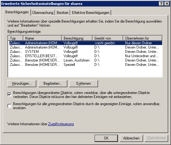

aber dann kommst du doch auch nicht auf die anderen Shares ? oder ?infoingaut hat geschrieben:ja, leider kann auf share weder unter D\DE noch unter D zugegriffen werden;
geh im Windows Explorer mal auf d: und klicke mit rechts auf shares udn dann Eigenschaften > Sicherheit > Erweitert .. davon dann eienn Screenshot

Das sieht bei mir völlig anders aus ... viel weniger und vor allem keine Verweigerung für "Jeder"
- Rechte shares.PNG (18.51 KiB) 3260 mal betrachtet

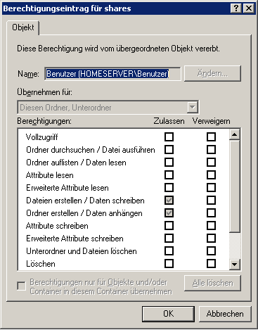

Re: WHS V1 aktuell Folder Benutzer weg
Da hast du zu viel entfernt
bei mir sind es 6 Einträge... bei dir jetzt nur noch 4
Der Haken bei Vererbung fehlt ... die speziellen Berechtigungen für die Gruppe Benutzer fehlen
und dann müssen ggf. auch das Verzeichnis Benutzer und die jeweilgen Benutzer-Verzeichnisse kontrolliert werden
- rechte shares 2.PNG (13.79 KiB) 3242 mal betrachtet
