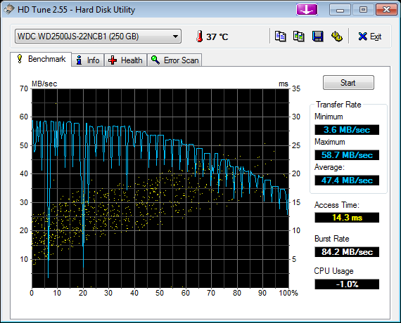

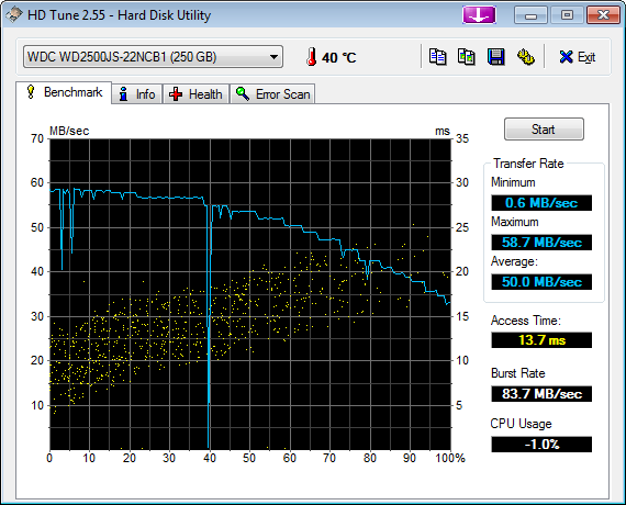

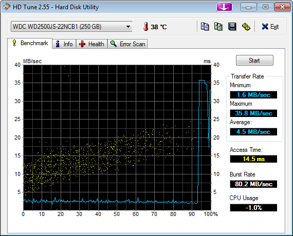

ich hänge hier mal 3 Screenshots ran die absolut unterschiedlich sind... Ist das normal..?
EDIT:// Ich habe das jetzt mal mit zwei anderen Platten gemacht, jeweils 3x durchlaufen lassen und die Screenshots sehen alle fast gleich aus... da ist irgend etwas wohl mit der Platte und genau diese habe ich als Server System eingesetzt... mmh und nu..?
EDIT die 2. // habe jetzt nochmal drei Durchläufe gestartet die sehen alle so aus wie der 3. Durchlauf also so wie es wohl sein soll...!!!
- 3. Durchlauf
- HDTune_Benchmark_WDC_WD2500JS-22NCB1_2.png (28.54 KiB) 1615 mal betrachtet
- 2. Durchlauf
- HDTune_Benchmark_WDC_WD2500JS-22NCB1_1.png (27.08 KiB) 1615 mal betrachtet
- 1. Durchlauf
- HDTune_Benchmark_WDC_WD2500JS-22NCB1.png (27.59 KiB) 1615 mal betrachtet
Zuletzt geändert von moonsorrox am 1. Jan 2012, 19:04, insgesamt 1-mal geändert.

Re: Kaum Zugriff, weil der Server ausgelastet ist..??
ist das 3x die selbe Platte ?
1 und 3 sehen aus meiner Sicht OK aus ... 2 ist völlig daneben
Ist zwar nicht die schnellste aber OK ... dann muss bei der einen Messung irgendetwas paralell gelaufen sein oder irgendwelche anderen sporadischen Störungen
