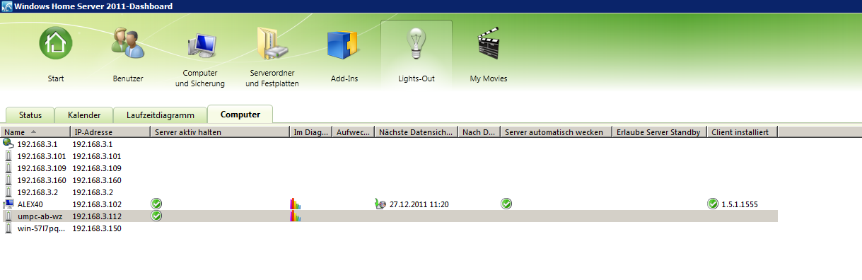

Heute morgen lief der Server wieder obwohl dieser eigentlich aus sein sollte. Also habe ich in das Laufzeitdiagramm gekuckt und ein Rechner der den Server aktiv hält lief angeblich die ganze Nacht - im Screenshot 1 der Rechner mit der IP .112.(UMPC-ab-wz) Auch momentan sollte dieser angeblich laufen obwohl er es de facto nicht tut. Er ist im Standby, alle Lüfter sind aus und er ist nicht anpingbar trotzdem sieht Lightsout diesen als laufend. Nun habe ich das Netzwerkkabel gezogen und siehe da der Rechner verschwindet und wird als aus erkannt. Also sieht Lightsout den PC trotz Standby als laufend. Die NEtzwerkkarte des Rechners ist eine Intel Gigabit karte mit aktuellen Treibern. Der Rechner kann nur in den Standby da er per USB aufgeweckt werden muss - was leider nur aus dem Standby klappt. Leider kann ich auf diesem System auch keinen WHS Client installieren da dort eine automatische anmeldung erfolgt und Windows das nicht zulässt :evil:

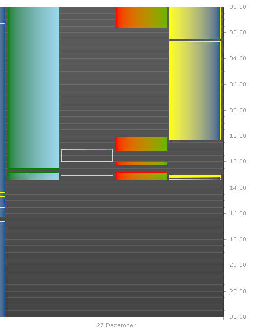

5) Im Laufzeitdiagramm erkennt man sehr schön dass dies wohl nicht das erste mal so war. Nach einigen Minuten geht der Rechner (scheinbar) wieder online obwohl dieser im Standby ist. (siehe zweiter Screenshot mit kleinen Lücken)
Die Netzwerkeinstellungen stimmen definitiv die habe ich vor einigen Tage gemäß deiner ANleitung für Inteöl Netzwerkkarten bei allen Rechnern so eingestellt. Ich glaube auch nicht dass das ein Fehler von Lightsout ist vielmehr erkennt diese arp Zuordnung die IP obwohl sie es nicht dürfte.

Nach wenigen Minuten Standby geht der Rechner scheinbar wieder an obwohl dieser definitiv (Messgerät am Rechner) aus ist

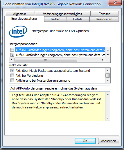

ich glaube ich habe das Problem gefunden. Habe den aktuellen Intel Treiber 16.7 und dort gibt es eine Einstellung: Siehe Screenshot. Auf Arp-Anforderungen reagieren, ohne das System aus dem Standby.....
Dieses Haken habe ich weggemacht und jetzt ist er seit 20Minuten im Standby und dies wird auch von Lightsout so erkannt. Kann das sein?

Klar, das ist genau der Grund.
Danke euch beiden auch für die Infos, ich muss dieses Intel-Feature mit in der Anleitung aufnehmen.
