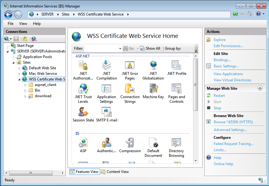

- "WSS Certificate Web Service" läuft evtl. nicht
1. On the server, click Start, click Administrative Tools, and then click Internet Information Services (IIS) Manager.
2. In the navigation pane, click WSS Certificate Web Service.
3. In the Actions pane, click Start.
ich habe dir mal einen Screenshot gemacht ...
Wss Certificate Web Service.PNG (114.84 KiB) 5800 mal betrachtet

Also den WSS Certificate Web Service habe ich gefunden ob er Läuft weiss ich nicht.

er läuft, das sieht man daran, dass die Funktionen Stoppen und Neu starten verfügbar sind und Starten nicht ;)
