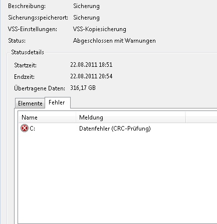

Ich versuche ein Backup zu machen. Dei ersten 2 male war das auch erfolgreich, allerdings seit dem habe ich die meldung von (Datenfehler (CRC Prüfung ).
Die ist allerdings nur auf LW C.
Alles andere Sichert er ganz normal.
Hat damit einer erfahrung?

- Fehler.jpg (33.13 KiB) 2850 mal betrachtet

Ich würde hier mal die Platte mit Chkdsk prüfen und testweise das SATA Kabel tauschen.
Eine Prüfung der Smart-Parameter könnte auch aufschlussreich sein.

Habe ich alles gemacht wie Du sagtest, allerdings ist das problem immer noch da.
Weis nicht genau ob es so tragisch ist.
Ich habe 2 erfolgreiche Sicherungen von der Systemplatte.
Die Datenplatte wird ja immer gesichert.
Ich kann natürlich auch mal versuchen es auf ne USB zu machen...
Wenn dann der Fehler nicht mehr da ist .... wer weis..

Wenn ich eine seperate Sicherung auf eine USB Festplatte mache, dann habe ich keinen CRC Fehrler.
Kann es nun sein das irgend ein kabel nicht OK ist?
Die Platten sind neu gewesen und ChkDsk hat auch keinen Fehler gefunden.und testweise das SATA Kabel tauschen.

Jap, SATA Kabel tauschen!

Das Problem scheint gelöst.
Nachdem ich so 3 mal das SATA Kabel getauscht habe und der Fehler immer noch nicht weg war, habe ich mal ein anderes Programm benutzt um die Festplatte zu überprüfen.
Ergebniss:
18 Fehlerhafte Sektoren.
Als diese dan markiert wurden und in der Tabelle eingetragen wurden, war der CRC Fehler weg und seit dem sind die Backups auch alle erfolgreich.
Erstaunlich ist aber schon, dass Neue Festplatten Fehlerhafte Sektoren haben.
Stören werde ich mich nicht daran, aber doof ist es schon.
Wenn einer das Programm haben möchte, dann soll er mich bitte anschreiben.
Das ist ein Programm was auch auf dem Homeserver funktioniert.
Es gehen schließlich nicht alle Programme.
