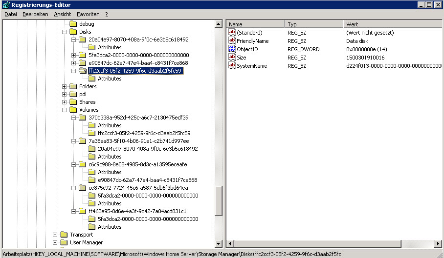

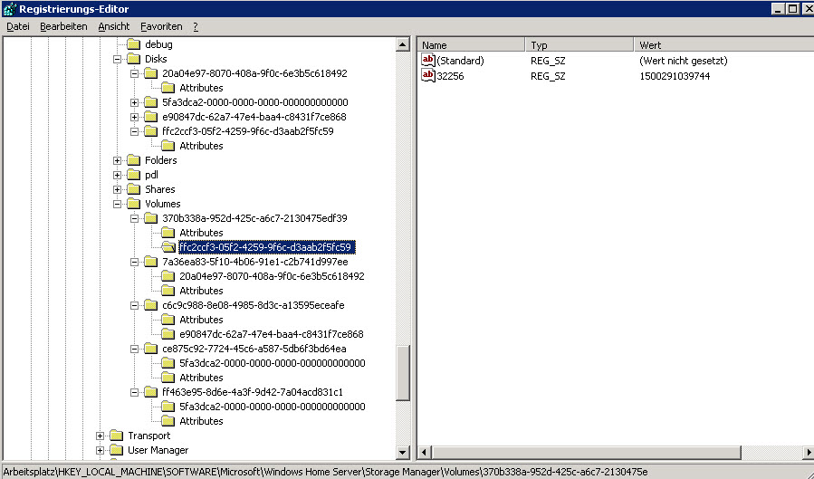

Nein, du musst 2 Einträge in der Registry entfernen ... die Disk UND das zugehörige Volume .. beiden Teile verweisen aufeinander
und um auf der sicheren Seite zu sein solltets du vorher alle Dienst des WHS stoppen ... dann kannst du vor dem Boot das Tool noch einmal laufen alssen und schauen ob die Fehler weg sind

OK, wenn ich jetzt Deiner Alternative folgen möchte wie stoppe ich alle Dienste?
Den Disk und den zugehörigen Volume Eintrag habe ich in der Registry gefunden (ich sicher diese aber vorher vorsorglich).
Disk Eintrag Registry
Volumen Eintrag Registry

du musst das kompltte Volume entfernen ... 370b33...
Start > Arbeitsplatz > Verwalten > Dienste ... udn dann alle Windows Home Srever-Dienste stoppen und (falls noch nicht mitgestoopr) auch den Laufwerksextender

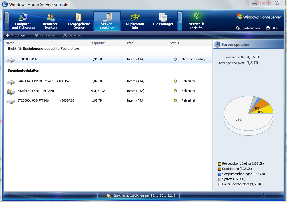

Super jetzt kann ich die Platte entfernen
Vielen, vielen Dank!!!!!!!!!!!!!!

System ist jetzt auch OK ... 20 GB für C: und 135 GB die Duplizierung der Shares
Jetzt möchte ich nur noch wissen, warum das manchmal passiert :(
