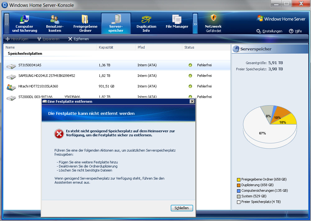

auf meinem Acer Aspire easyStore H340 reichte der Festplattenplatz nicht mehr aus, sodass ich drei Festplatten gegen größere tauschen wollte (die Systemplatte soll vorerst erhalten bleiben). Hinzu kam noch eine Smart Fehlermeldung bei einer Seagateplatte von 3 Bad Sectors. Gesagt getan. Bei zwei Festplatten klappte das Entfernen der Festplatten bilderbuchmäßig. Jedoch die dritte Platte (mit den Bad Sectors) weigert sich hartnäckig entfernt zu werden. Jedes mal bekomme ich die Fehlermeldung „Die Festplatte kann nicht entfernt werden“. Serverspeicher ist mehr als genug vorhanden (Gesamtspeicher 5,91 TB, freier Speicher 4,11 TB). Alle Daten sind dupliziert. Mir ist klar, dass ich alle Daten in ein Backup nehmen kann und die Platte einfache abstöpseln kann. Kennt jemand einen besseren Weg? Vielen Dank für eure Hilfe!
- Fehlermeldung
- bild2.jpg (158.52 KiB) 2986 mal betrachtet
- Ausgangszustand
- bild1.jpg (125.39 KiB) 2986 mal betrachtet

Warum wir bei dir als System 441 GB angezeigt, das ist nicht normal ?
Warum ist der Server im gefährdeten Zustand ?
Wenn du alles dupliziert hast, warum ist dann die Größe der Duplikate deutlich kleiner als die freigegebenen Ordner ?
Anscheinend kommt die Prüfung auf den freien Platz zu einem anderen Ergebnis als in der Konsole an gezeigt wird ... das kann an einem Grund liegen der mit den Fragen zusammenhängt.
Also vorsicht vor dem Herausnehmen der Platte ... auch die Sicherungen sind nicht dupliziert ... wenn du eien Platte herausnimmst kann es sein, dass danach alle Sicherungen unbrauchbar sind. Du kannst falls es dann doch irgendwann notwednig sein sollte mit dem Add-IN BDBB auch für die Sicherungen die Duplizierung einschalten

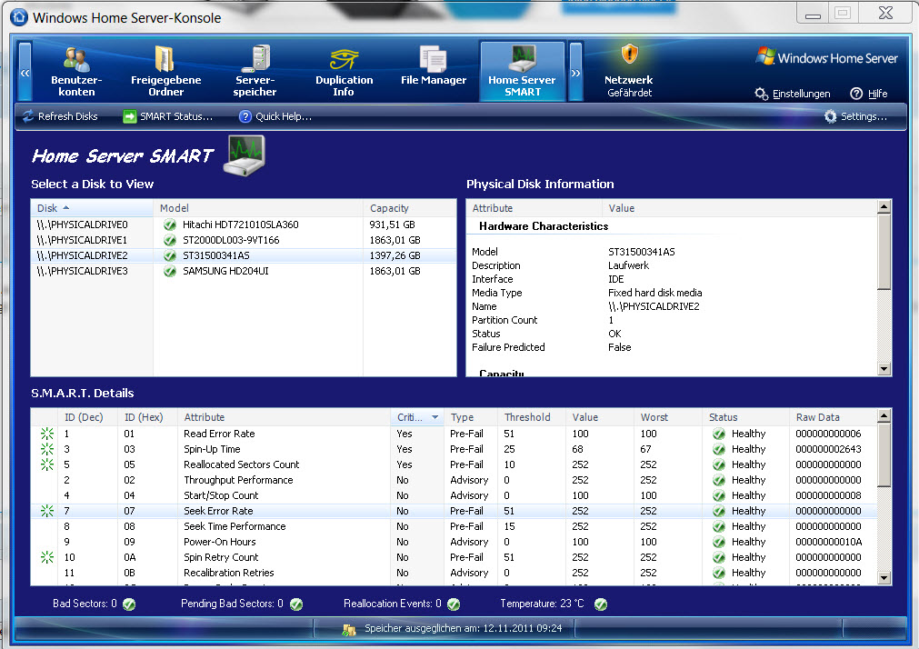

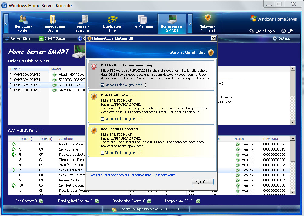

Danke Nobby1805 für Deine schnelle Antwort. Die Snapshots habe ich (dummerweise) gemacht bevor ich die komplette Duplizierung aktiviert habe. Mein Fehler, sorry das ich euch evtl. in die falsche Richtung geschickt habe! Ich habe die Snapshots aktualisiert.
Der gefährdete Zustand kommt von den 3 Bad Sectors die "Home Server Smart" meldet für die Platte die ich tauschen möchte.

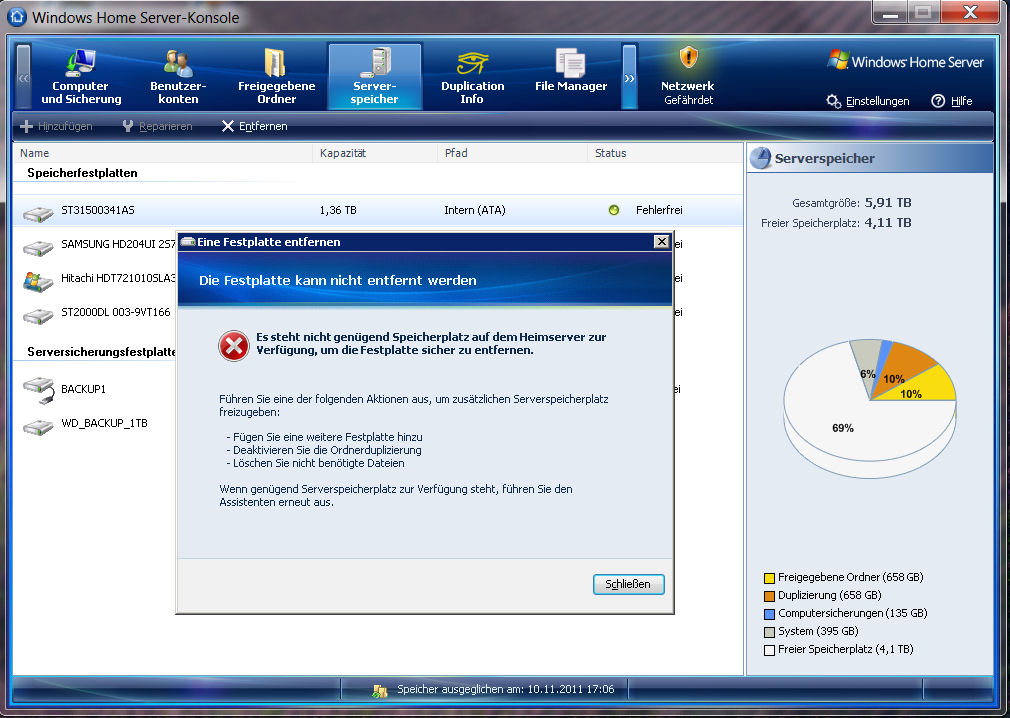

Tja, warum verbraucht das System soviel Platz. Das einzigste größere Prog was installiert ist, ist Mc Afee Total Protection. Ansonsten nur kleine Progs wie Lights out, BDBB, Home Server Smart, Duplication Info und WHS File Manager.
Wie groß ist das System denn im Normalfall
Habe jetzt beide Backplatten entfernt. Ergebnis wie gehabt.
Was wäre denn Deiner Meinung nach die bessere Lösung? Client Sicherung habe ich mit BDBB durchgeführt, alle Daten sind im Backup und auch dupliziert
1. Festplatte über den Gerätemanager deaktivieren und dann über die Konsole entfernen (sofern es geht)
2. Festplatte einfach durch neue ersetzen
3. System neu installieren und dann versuchen die Platte "sauber" zu entfernen

Re: Festplatte kann nicht entfernt werden
im Prinzip etwas mehr als die C-Partiotion, also 20 GB + etwasNumber_666 hat geschrieben:Wie groß ist das System denn im Normalfall
Aha, da haben wir den ersten Grund für einen Teil: die duplizierten Sicherungen werden als System gezähltWas wäre denn Deiner Meinung nach die bessere Lösung? Client Sicherung habe ich mit BDBB durchgeführt, alle Daten sind im Backup und auch dupliziert
Hast du noch andere Verzeichnisse z.B. auf D außerhalb der WHS-Umgebung angelegt ?
Am nächsten am MS-Konzept ist 31. Festplatte über den Gerätemanager deaktivieren und dann über die Konsole entfernen (sofern es geht)
Ich würde 2 versuchen ... Server runter, Platte entfernen, Server booten, Fehlermeldungen ignorieren, Platte über Konsole entfernen
1 wird nicht klappen

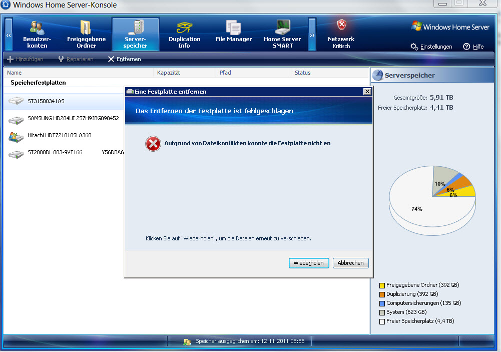

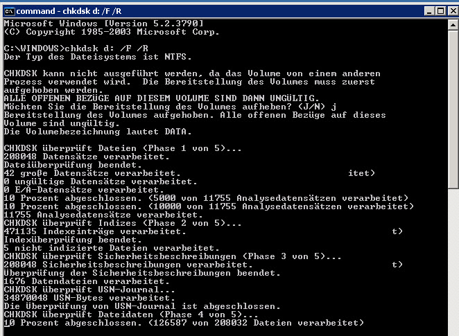

Hier ein kurzes Fedback.
Ich habe den Server heruntergefahren und die Festplatte entfernt. Anschließender Versuch über die Konsole die Festplatte zu entfernen. Fehlermeldung: Aufgrund von Dateikonflikten kann die Festplatte nicht entfernt werden. In "freigegebene Ordner" Status wird aber kein Dateikonflikt angezeigt Also mal chkdsk d: /f /r angeworfen. Dieser bleibt in der 4/5 Fasen hängen bei 10%. Also Prozess gekillt. Was mich jetzt wundert ist das das System auf einmal wieder gewachsen ist auf 623 GB. Es ist auch verwunderlich, das Home Server Smart jetzt keine Bad Sector an der zu entfernenden Platte meldet. Übrigens Platte über den Gerätemanager deaktivieren und über die Konsole entfernen geht auch nicht. Hier bekomme ich auch die Fehlermeldung: Aufgrund von Dateikonflikten kann die Festplatte nicht entfernt werden
Ich habe keine Daten außerhalb der Shares liegen.
Ich werde wohl um eine Neuinstallation nicht herum kommen. Stellt sich die Frage ob mit oder ohne der zu entfernenden Festplatte installiert werden soll? Evtl. ersetze ich die 1TB Systemplatte gleich durch eine 2TB Platte
- Hier bleibt chkdsk hängen
- chkdsk.jpg (116.39 KiB) 2925 mal betrachtet
- Das paßt doch eigentlich nicht zu der SMART Meldung
- Netzwerk gefährdet.jpg (261.39 KiB) 2925 mal betrachtet
- smart status.jpg (228.53 KiB) 2925 mal betrachtet
- fehler.jpg (165.36 KiB) 2925 mal betrachtet

Wenn die Platte ausgebaut ist könne keien SMART Fehler mehr kommen ... für deine SMART-Screenshots hast du sie also wieder eingebaut ?
Ich habe ein Tool, das die Suche nach dem Platz der System zugeordent wird unterstützt ... ich schicke es dir mal als PN (falls du Lust hast weiter zu suchen)
PS die Phase 4 kann sehr, sehr laneg dauern ... wie lange hast du denn gewartet ?

Ja, da der andere Weg nichts gebracht hatNobby1805 hat geschrieben:Wenn die Platte ausgebaut ist könne keien SMART Fehler mehr kommen ... für deine SMART-Screenshots hast du sie also wieder eingebaut ?
Man wächst ja mit seinen AufgabenNobby1805 hat geschrieben: Ich habe ein Tool, das die Suche nach dem Platz der System zugeordent wird unterstützt ... ich schicke es dir mal als PN (falls du Lust hast weiter zu suchen)
Ca. 4 Stunden, - ich lasse es mal heute den gesamten Tag laufenNobby1805 hat geschrieben: PS die Phase 4 kann sehr, sehr laneg dauern ... wie lange hast du denn gewartet ?
Danach mach ich noch eine Datenträgerbereinigung
