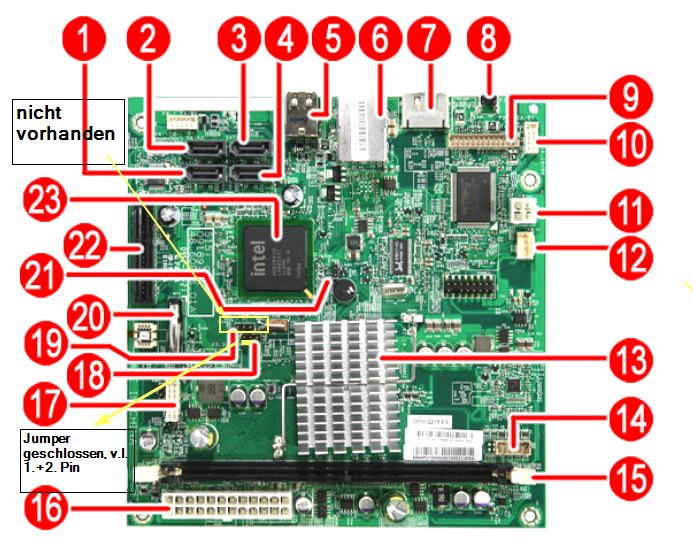

endlich hab ich einen Adapter, aber komme dennoch nicht weiter.
Leider komme ich nichts ins BIOS. Direkt nach dem Startbildschirm drücke ich zwar "DEL" aber leider gelange ich nicht ins Menü. Ich habe den Jumper1 geschlossen. Aber ohne Erfolg.
Danach habe ich im Forum gelesen das der Jumper3 geschlossen werden soll, aber leider ist dieser auf meiner Platine nicht vorhanden. Also die drei Lötstellen schon, auch die Beschriftung "JP3" aber keine Pins um den Jumper aufzustecken.
Noch aufgefallen ist mir das der Jumpr2 besetzt ist. Kann mir jemand sagen wie die Jumper nun sitzen sollten? Oder ist vielleicht einfach die Tastatur nicht dafür geeignet. Ist eine PS2, zumindest endet das Kabel in einen solchen Stecker.
Nachtrag:
Bin jetzt doch im BIOS drin. Hab nur den Jumper1 belegt und den anderen unberührt gelassen. Dann ne USB Tastatur angehangen und war im Setup.
Nachtrag:
