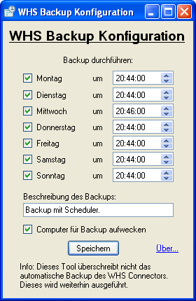

Da im Forum mehrfach der Wunsch nach besser planbaren Backups geäußert wurde, hab ich ein kleines Tool geschrieben, dass einen "Geplanten Task" fürs Backup erstellt.
Damit kann man für jeden Client spezifische Backupzeiten festlegen, und sogar unterschiedliche für jeden Wochentag ;)
Screenshot:
WHS Backup Konfiguration.png (20.75 KiB) 5489 mal betrachtet
Ich habs noch nicht ausführlich getestet, darum bin ich über Bugmeldungen froh ;)
Falls jemand noch Wünsche/Vorschläge hat, bitte posten!

Update: Ich hab ne neue Installer-Datei angehängt. Changelog: funktioniert nun mit Vista, Manifest hinzugefügt damit UAC Dialog nachfragt.
Was mir aber beim Testen unter Vista aufgefallen ist, ist dass der Installer nach .NET Framework 3.5 verlangt, obwohl das ganze Tool in 2.0 programmiert ist....
Ich hab auch noch probiert, ob man die automatische Sicherung des WHS-Connectors deaktivieren kann, aber leider kann man dann gar kein Backup mehr ausführen. ...
Wenn keinem noch Fehler auffallen, fang ich mit der Entwicklung des WHS-Addins an ;)

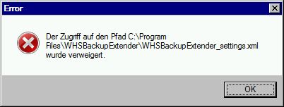

leider lassen sich Backupzeiten unter Vista Home Basic nicht speichern. Fehelermeldung angehangen.
Morgen teste ich XP
Danke trotzdem
Henry
Fehlermeldung Vista
Fehlermeldung Vista
PRIMERGY Econel 100

Re: Neues Tool zum Planen von Backups
Beitrag von DaBus »
Hallo Henry,
ohne das ich es jetzt installiert habe einfach mal ins blaue geraten...
Probiere mal die Anwendung als Admin auszuführen (rechte Maustaste -> Als Admin ausführen), denn Vista sperrt ja bekanntlich jeden Zugriff auf die wichtigsten Ordner ala "Program Files"
Gruß Daniel
WartiZ
Beiträge: 354
Registriert: 6. Nov 2007, 13:42
Wohnort: Dresden
Beitrag von WartiZ »
Hab ich probiert, seltsamer Weise ist diese Option ausgegraut.

Kurze Frage, was heisst, dass der Backup nicht überschrieben wird und weiterhin ausgeführt wird? Wenn ich will, dass der Büro Client nur um 17:00 Mo-Fr gesichert wird und sonst gar nix, muss ich dann die Sicherung auf dem WHS für den Client ausschalten oder macht der WHS auch noch einen Backup wenn ich das nicht tue? Finde ich die Backups unter den Sicherungen am WHS?

legi hat geschrieben:Kurze Frage, was heisst, dass der Backup nicht überschrieben wird und weiterhin ausgeführt wird? Wenn ich will, dass der Büro Client nur um 17:00 Mo-Fr gesichert wird und sonst gar nix, muss ich dann die Sicherung auf dem WHS für den Client ausschalten oder macht der WHS auch noch einen Backup wenn ich das nicht tue? Finde ich die Backups unter den Sicherungen am WHS?
Hi! Das heißt nur dass das Tool ein Backup zusätzlich zum normalen Backup des WHS Connectors konfiguriert. Ich weiß jetzt nicht ob das Backup noch funktioniert, wenn man es in der Konsole für den Client deaktiviert, muss ich testen.
Die Backups sind ganz normal in der Sicherungsübersicht zu finden.

@WartiZ: Mit Vista hab ichs noch nicht probiert, mach ich wenn ich heimkomm, hab mir aber schon gedacht dass es Probleme geben wird :D . Du sagst "Als Admin ausführen" ist ausgegraut?

Damit wäre eine Punkt der mich an meinem WHS stört eigentlich erfüllt: Ich brauch nicht täglich ein Backup, da sich an meinen Rechnern nicht bei allen täglich was ändert.
Saugeil wärs natürlich wenn du das als AddIn für den Server auch noch hinbekommen würdest.
Da das Tool ja nicht die Backupzeiten des Servers überschreibt mal ne Frage: Um von der täglichen Sicherung wegzukommen, müßte ich dann im Server die Sicherungsintervalle auf "Manuell" umstellen? aber sind damit dann nicht die Funktionen der automatischen Verwaltung außer Kraft gesetzt (damit mein ich, dass ein mtl., wöchentl., oder tägl. Backup auf dem Server nach X Tagen gelöscht wird)

assedo hat geschrieben:Da das Tool ja nicht die Backupzeiten des Servers überschreibt mal ne Frage: Um von der täglichen Sicherung wegzukommen, müßte ich dann im Server die Sicherungsintervalle auf "Manuell" umstellen? aber sind damit dann nicht die Funktionen der automatischen Verwaltung außer Kraft gesetzt (damit mein ich, dass ein mtl., wöchentl., oder tägl. Backup auf dem Server nach X Tagen gelöscht wird)
Hi! Ich weiß nicht ob ein Backup noch durchgeführt werden kann, wenn man es für den Client deaktiviert, aber die automatische Verwaltung (löschen nach..) bleibt auf jeden Fall erhalten.
