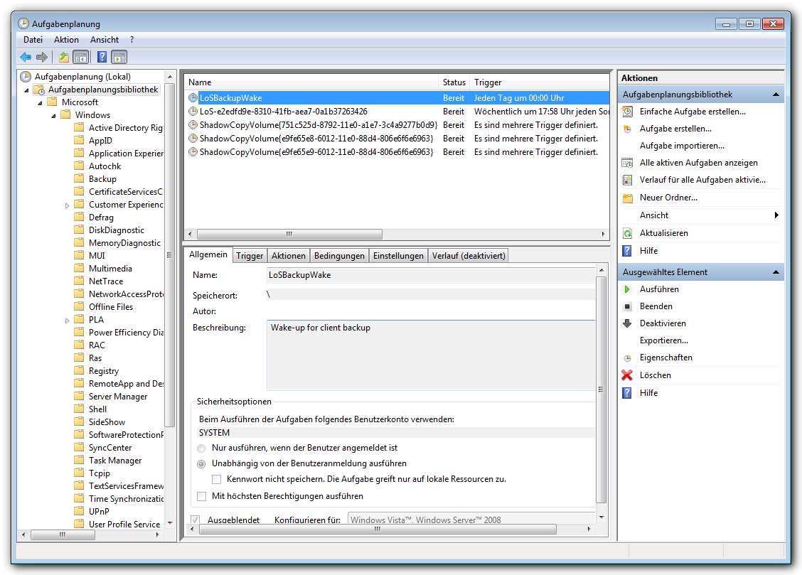

Sicher nicht, das Aufwecken passiert über eine versteckte Task in der Windows Aufgabenplanung (Task Scheduler).Hat es evtl. etwas mit der gekauften Lizenz zu tun?
Öffne mal die Aufgabenplanung und schalte die Anzeige aller Aufgaben an. Du solltest eine mit dem Namen LoSBackupWake sehen.
Lösch die mal weg und starte den Server neu, dann sollte Sie wieder abgelegt werden.
Alternativ schalte "Immer aktiv zur Sicherungszeit..." aus, warte bis die Aufgabe in der Aufgabenplanung verschwindet und dann schalte Sie wieder an.

Au Ebene Aufgabenplanung. Dazu rechts unter Aufgaben, Ansicht die Anzeige ausgeblendeter Aufgaben aktiv machen.Wo genau soll ich suchen?
Sollte die Task jetzt auftauchen dann deaktiviere mal die Option "Immer aktiv ...", die Task sollte dann verschwinden.
Dann aktiviere die Option wieder und die Task sollte erneut auftauchen (jeweils mit F5 einen Refresh machen).

Eine Ebene tiefer sollte es zu sehen sein.

Ja genau hier. Da sollten allerdings immer welche von MS zu sehen sein! Auf meinem HP N36L sieht das so aus:
Kannst du manuell eine Task anlegen? Was sagt das Ereignisprotokoll? Läuft der Dienst Aufgabenplanung?
