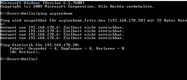

Hab ihn nochmal angepingt über die IP . Er ist nicht zu erreichen aber gesendet wurden 4 und angekommen sind auch 4 und 0 Verluste .
???? nicht zu erreichen und 4 Antworten widerspricht sich aber

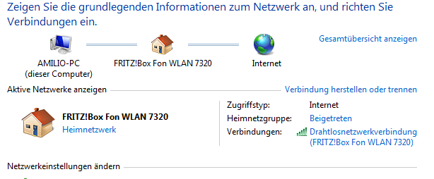

mach mal einen Screenshot vom Netzwerk- und Frreigabecenter

So hab hier nochmal ein screen wo ich den server über kabel angepingt hab mit hinzügefügt

Re: !!! Bei LAN Zugriff geht nix , WLAN Zugriff OK
zu 2) das ist aber WLAN das ja funktioniert ... mach das auch noch mal für LAN

Hm is mir auch grad aufgefallen aber das gepingte ist mit lan gemacht .
Hab grad mal geschaut für LAN sind genau die selben einstellung .
So nun mal was anderes habe gerade mal meinen alten Wlan router rausgesucht und angeschlossen, bin mit dem server per lankabel und
mit mein lapi und dem dektop rein und siehe da alles wird perfekt erkannt und funktioniert .
Also muss es an der Fritzbox liegen nicht am windows auf den clienten.
