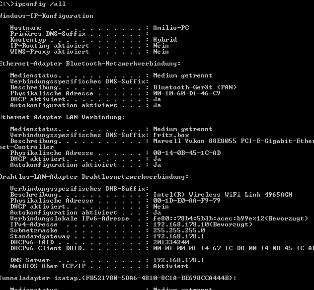

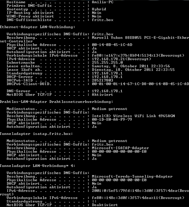

Mach mal auf dem Laptop ipconfig /all sowohl mit WLAn als auch mit LAN und poste die Ergebnisse hier
MArkusT
- Beiträge: 11
- Registriert: 8. Okt 2011, 19:04

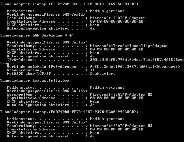

Re: !!! Bei LAN Zugriff geht nix , WLAN Zugriff OK
Oh das ging ja schnell.
So hier die Ergebnisse:
- Wlan IPconfigall2
- WLAN1.PNG (31.78 KiB) 6966 mal betrachtet
- WLAN IPconfigall1
- WLAN2.PNG (27.95 KiB) 6966 mal betrachtet
- LAN IPConfigall
- LAN.PNG (42.48 KiB) 6966 mal betrachtet
Ein Unterschied der sofort auffällt ist, dass bei der LAN-Verbindung ein DNS-Suffix eingerichtet wird: fritz.box ... und bei WLAN nicht ...
Wie hast du denn die beiden Netzwerke definiert? Beide als Heimnetz ? Ist für beide Netzwerke die Firewall richtig eingestellt ?

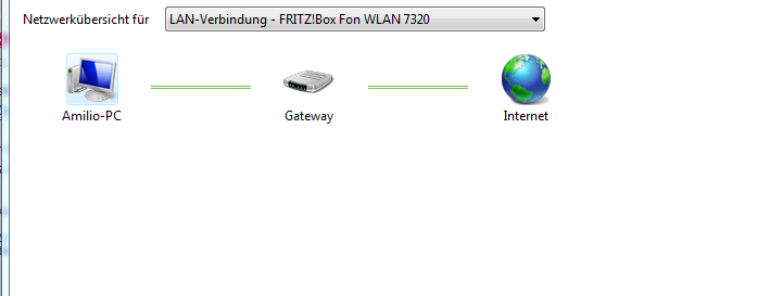

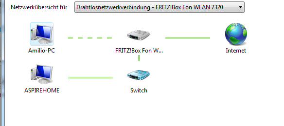

so hier die screens einmal mit kabel am router und einmal mit Wlan:
- netzwerk über wlan.PNG (34.64 KiB) 6952 mal betrachtet
- netzwerk.PNG (27.68 KiB) 6952 mal betrachtet

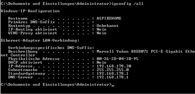

Hab hier auch noch das ergebniss von der IPconfig /all vom server .
Vielleicht is das Problem auch der knotentyp des servers.
- Aspire.PNG (14.9 KiB) 6950 mal betrachtet
ja, damit gab es schon öfter Probleme ... aber dann sollte auf jeden Fall der Server über IP erreichbar sein ... aber du solltest ihn auf jeden Fall umstellen auf Hybrid

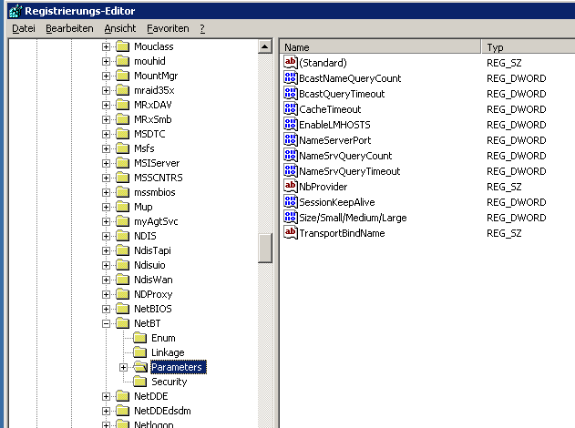

Hm wie mach ich das ? Hab hier schon mal was gefunden wie man das macht aber bei Parameters find ich kein Node Type
Ausführen > regedit aufrufen
nach HKEY_LOCAL_MASCHINE\SYSTEM\CurrentControlSet\Services\NetBT\Parameters navigieren und dann NodeType auf 8 (= H-Knoten (Hybrid)) setzen und dann booten
so sieht das bei mir aus
oder check ich da was ne ?
- Regedit.PNG (25.89 KiB) 6936 mal betrachtet
NodeType als REG_DWORD anlegen und auf 8 setzen
