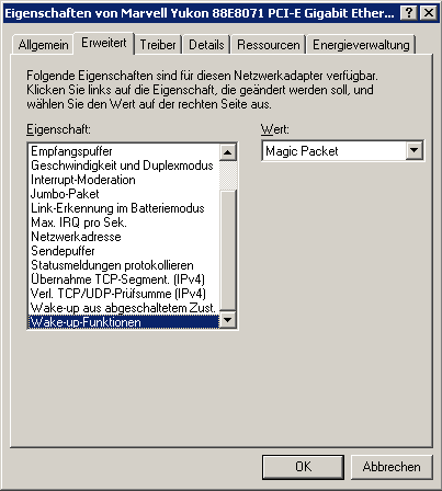

Das hat m.E. nichts mit LightsOut sondern mit einem falsch eingestellten WOL auf dem WHS zu tun ... ich vermute dass der H340 nicht nur bei einem gezileten WOL aufwacht sondern auch bei anderen Netzwerknachrichten
Hast du die Haken richtig gesetzt ?
Nic 2.PNG (13.39 KiB) 3142 mal betrachtet

das hatte ich schon überprüft und meine Einstellung sieht genauso aus:
Ich bin echt schon seit Tagen auf der Suche was es seien kann.

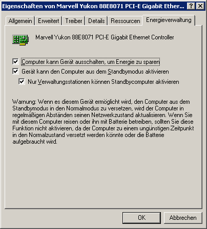

und was ist beim Treiber eingestellt ? hast du evt. USB-Geräte angeschlossen die evt. den WHS wieder aus dem Schlaf holen ?
nic 3.PNG (12.91 KiB) 3131 mal betrachtet

die Einstellung ist bei mir auch so. Ja ich habe eine USB Platte an dem H340, die wird aber am Abend per Zeitschaltuhr ausgeschaltet.
Werde die Platte zum testen mal komplett abziehen.
