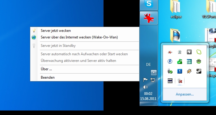

Ich konnte auch die exakte Ursache für den Fehler ausmachen.
Ich habe nämlich an meinem Rechner einen zwei Monitore. Einen 22-Zoll TFT und einen 32-Zoll-LCD Fernseher.
Der Fernseher ist meist abgeschaltet, jedoch schaltet die AMD Radeon dann nicht auf einen Single-Monitor Betrieb um.
Soviel zum eigentlich Grund.
Eine Weitere Anmerkung -Y ich habe mir angewöhnt die Taskbar auf der linken Monitorseite zu fixieren.
Das vermisste Menu öffnet sich nun dummerweise immer auf Monitor 2, egal wo sich das Systray befindet, bzw. wie viel Platz zur Verfügung steht. Das Menu wird immer Links geöffnet.
Erklärung zu den Bildern: Links ist der ausgeschaltete Fernseher Rechts der Hauptmonitor(mit Taskbar und Startmenü)
Lightsout
Lightsout

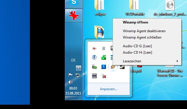

Im Vergleich dazu verhalten sich alle anderen Symbole/Programme "richtig" und öffnen das Kontextmenü auf Monitor bzw. rechts vom Icon. Beispiel Winamp
Vergleich Winamp
Vergleich Winamp
Ich weiss also schon mal, dass es ein Problem mit den Dualen Monitor Betrieb ist. Vermutlich unterstüzt die Position der Taskbar das Problem zusätzlich.
Wäre es jedoch möglich irgendwie Einfluss auf das Verhalten des Kontextmenüs zu haben??
Für alle anderen SysTray
  • Logitech Webcam
  • Winamp
  • Daemon Tool (hat beispielsweise ein grafisch verändertes Kontextmenü)
  • etc.
gibt es keine Probleme im Dual-Monitor Betrieb und die Menüs agieren abhängig von der Mausposition.

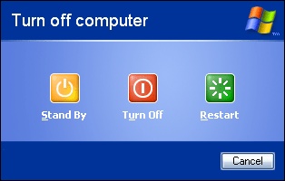

Unter Shutdowndialog verstand ich das hier
Shutdownmenü
Shutdownmenü
Vista hatte keinen mehr - glaub ich
Und zum WHS 2011 kann ich leider nichts sagen, ausser kenne ich noch nicht.

Ich denke das Problem ist eher die Taskleiste auf der linken Seite.
Im Normalfall ist bei 2 Bildschirmen die Taskleiste weiterhin unten. Somit ist dann das Systray unten rechts. Das Menü öffnet sich links vom Icon. Da ist dann immer genug Platz und verbleibt auf dem gleichen Schirm.
Bei deiner Konstellation entsteht aber das Menü dann im Übergang zwischen den 2 Bildschirmen. Und genau das scheint nicht zu funktionieren. Deshalb verschiebt es sich auf den linken Schirm.
