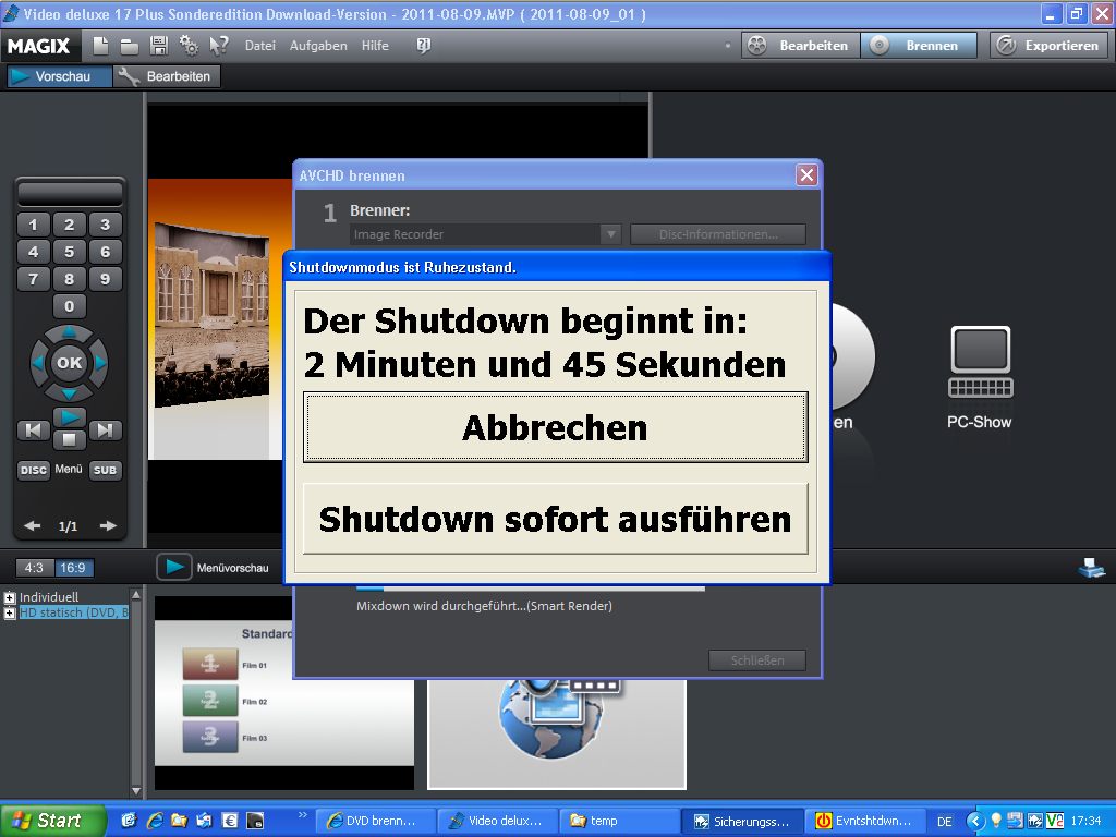

Tja, was soll ich sagen: es hat nichts geholfen - ich stehe vor einem Rätsel.
Wenigstens habe ich jetzt einen Screenshot machen können, vielleicht hilft der weiter.
Ablauf war wie folgt:
- Sicherungszeit geändert auf 17 - 18 Uhr
- irgendwann in dieser Zeit begann brav die Sicherung
- nach Abschluß der Sicherung kam dann sehr zügig die von mir beschriebene graue Box... Im Screenshot beachtet bitte auch unten in der Taskleiste das Kästchen "Evntshtdwn..." das heißt im ganzen "Evntshtdwnsrv" und gehört zu eben beschriebener grauer Hinweisbox.
So, und jetzt hoffe ich, weiß jemand weiter.... :-)
Vielen Dank!!!
HP N34L, WHS 2011

Re: Client Computer fährt nachts von selbst herunter
Beitrag von locke703 »
das ist nicht LightsOut - sieht anderst aus
kann es sein das da ein Trigger besteht der auf den Event "Sicherung abgeschlossen" geagiert
such mal nach eventtriggers
oder es ist ein geplanter Task
Gruß Armin

GELÖST!!!!!!
Sorry für die Konfusion, aber ich hab's gefunden: es liegt an einem Programm namens
Event Shutdown Server, das es hier im Forum gibt
viewtopic.php?f=26&t=1999&p=23297#p23297
Wahrscheinlich hatte ich es einmal ausprobiert, bevor ich mit LightsOut gearbeitet habe und es nicht richtig deinstalliert. Da ich seit langer Zeit nur noch selten an meinem großen Rechner nachts arbeite, ist mir der Eingriff dieser Datei während der nächtlichen Sicherungszeiten noch das Programm selbst in Erinnerung gewesen.
Habe es jetzt deinstalliert und kann in Ruhe den Computer über Nacht durchlaufen lassen.
Wie heißt's so schön: der Fehler sitzt immer vor dem Computer :oops: :oops: :oops: :oops: :oops:
Danke nochmal für Geduld und Hilfe!
