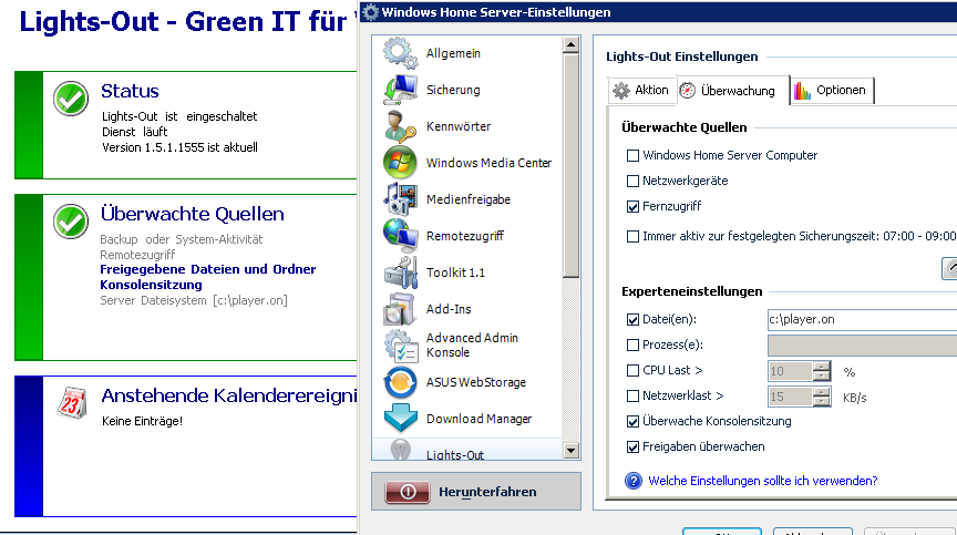

hab ein Problem, dass ein Mediaplayer (Activy MediaPlayer 150), obwohl er von LO überwacht wird, nach kurzer Zeit die Verbindung zum WHS (Twonky Stream) verliert, weil dieser einfach schlafen geht. Woran kann das liegen? War neulich schon mal. In welchen Logs könnte ich was finden?
Timo
Re: Sleep während Mediaplayer aktiv :(
Was genau überwachst du? Kontrollier mal auf der Statusseite ob der ausgwewählte Monitor auch reagiert (also fett+dunkelblau wird).

Ich überwache eine Hardwaremediaplayer (für´s Streaming) von FujitsuSiemens "Activy Media Player 150" - und ja, der ist Fett, wenn er an ist.
Hab den LOG Auszug von gestern Abend gefunden:

Hmm .. hab grad nochmal geschaut .. direkt auf der Statusseite taucht der AMP nicht. Liegt wohl an "Netzwerkgeräte überwachen" .. :(
Hab ich das verstellt ?? :?
Siehe Screen
2011-08-03 18h27_02.png (61.87 KiB) 2144 mal betrachtet
Das muss eingeschaltet sein. Das Log zeigt nur die Aktivität des Hintergrundscanners aber nicht dass die gefundenen Geräte überwacht werden.

.. dann war das wohl die Ursache - denn gestern Abend lief der Player- und der WHS auch ;)
