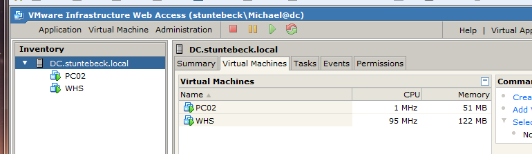

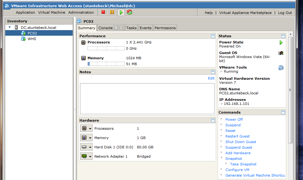

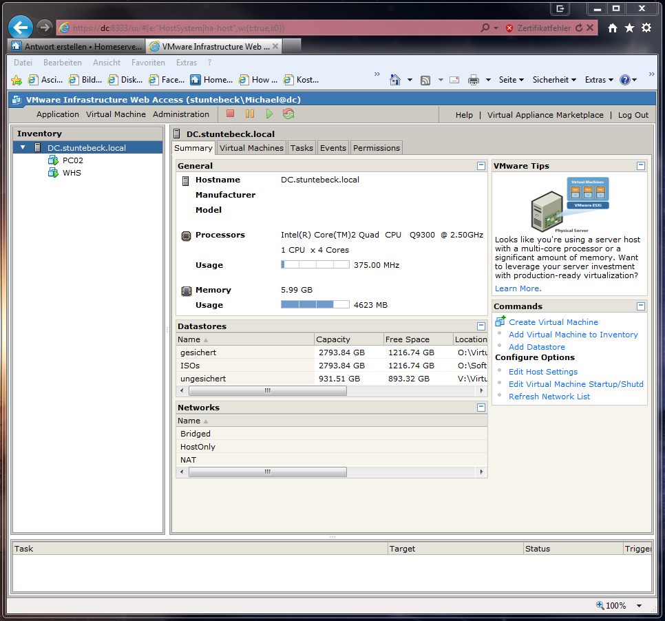

Den VMware Server administriert man über eine Weboberfläche, s. Screenshot.
Dort kann man dann die Maschinen auch starten.
