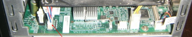

Nobby1805 hat geschrieben:.. vielleicht ist ein Stecker locker ?
Der Satz ist gut - von wegen lose - der war gar nicht eingesteckt. Nun leuchten die LEDs wieder - kann mir aber nicht vorstellen, dass jemand die Kiste mal auf gemacht hat und den Stecker gezogen.
Von allein kann der sich nicht lösen. Es sind diese sich selbst veriegelnden. Egal - Ursachenforschung erfolgreich bendet.

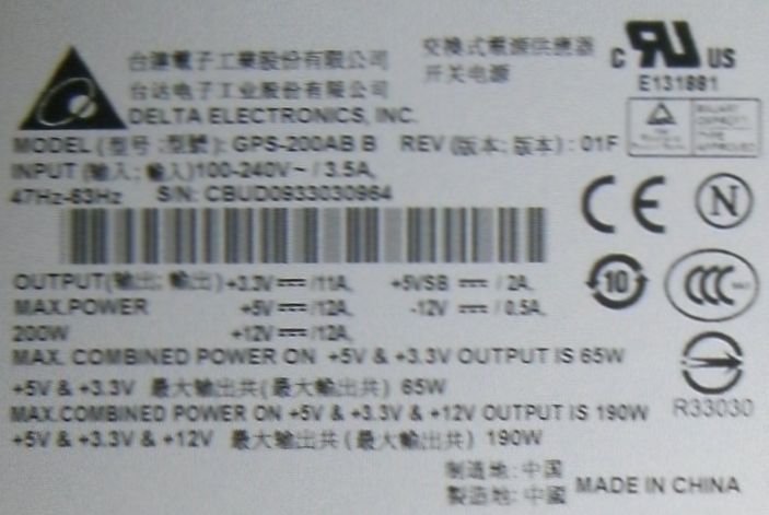

Systemplatte auf Schacht 1 geschoben - alles OK läuft ohne Probleme und falls es jemanden interessiert die Daten vom Netzteil wenn er nun schon mal auf war.

Auf der anderen Seite sitzt die BIOS-Batterie neben dem PCIe-Slot.
