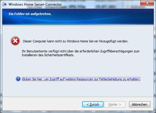

Habe einen Aspire WHS H340 auf einem PC eingerichtet und wollte nun die Client_Computer einrichten - geht aber nicht, da ich nicht über die nötigen Zugriffsrechte auf dem Client-Computer verfüge. Administrator oder als Administrator ausführen reichen nicht.
Alle Rechner befinden sich in einer eigenen Arbeitsgruppe und wie ich sehe befindet sich der H340 in einer eigenen Arbeitsgruppe "Arbeitsgruppe".
Die wurde automatisch selbst erstellt und ich habe bei der Erstinstallation auch kein Feld gesehen, in der ich ihn meiner Arbeitsgruppe zuteilen könnte.

Woraus schließt du dass Administrator nicht reicht ? normalerweise reicht das ! Welche Fehlermeldung ?
Wie willst du denn den Connector auf dem Client installieren ?
Um die Arbeitsgruppe des WHS zu ändern musst du dich mit RDP auf dem WHS anmelden und dort mit Start > Arbeitsplatz > Eigenschaften > Computername > Ändern diese richtig einstellen.

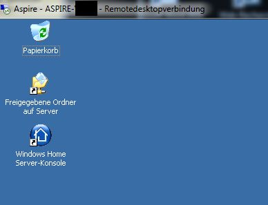

Auf RDP bin ich inzwischen gelandet - habe dort aber keinen Arbeitsplatz.

Ich scheitere aber an fehlenden Zugriffsberechtigungen schon beim ersten für die WHSConnectorInstall.exe.
Das mit - servername:55000 - hatte ich auch schon probiert.
Es ist die deutsche Version aber auf dem Remotedesktop gibt es keinen Arbeitsplatz.

- 20110726 fehlende Zugriffsberechtigungen.jpg (30.84 KiB) 3569 mal betrachtet
- 20110728 Remote_03.jpg (9.47 KiB) 3569 mal betrachtet

Ich meine nicht das Icon Arbeitsplatz sondern wie oben geschrieben Start > Arbeitsplatz ...
und du musst schon als Admin angemeldet sein .. Ausführen als reicht nicht ... es kann sein, dass ein erster Versuch damit Reste hinterlassen hat ...
Schau mal ob du bei den Installierten Programmen den Connector siehts und wenn ja deinstalliere bitte ... un dann geh in der Registry nach HKLM/SOFTWARE/Microsoft und lösche den Schlüssel Windows Home Server (mit allem darunter) komplett und benenne ihn um
PS welche Windows Version läuft auf dem Client ?

Ich bin mir nict sicher ob sich die Fehlermeldung auf den WHS oder den Client bezieht ... ich kann mich im Moment nicht erinnern einen Abbruch mit diesem Grund schon einmal gesehen zu haben.
Im nächsten Schritt müsste man die diversen Logs, die bei der Installation erzeugt werden, prüfen ob dort genaueres zu finden ist.
Du hast auf dem Client nichts am Administrator-Konto verändert ?

Re: WHS H340 auf ClientComputer einrichten
Habe den Server endlich in meiner Arbeitsgruppe.
Clientinstallation gestartet und läuft durch.
Die Fehlermeldung erscheint also nur wenn die Arbeitsgruppen nicht passen.
Ursache war die "übersehene" rechte Laufleiste im RDP-Fenster.
Damit war mit der "Start"Bottom verlustig gegangen und ist jetzt nach einem Neustart des Servers auf dem Remotedesktop wieder weg.

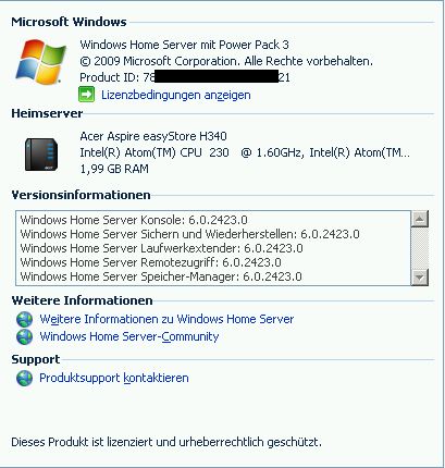

- AcerAspireHomeserver_12.jpg (40.77 KiB) 3546 mal betrachtet
WHS: Acer H340 - Seagate ST31000524AS, WD10EADS, Samsung HD102SJ, WD1002FAEX -mit je 1 TB
Wieso, du bist doch im richtigen ... du hast einen WHS v1 !!
Aber dein WHS ist nicht auf dem aktuellen Patch-Level dann müsste in der Zeile Remotezugriff die Versionsnummer 6.0.3436.0 sein .. rufe bitte hinreichend oft Windows-Upadte auf

Danke für den Hinweis. Die Info habe ich in den Systeminfos nicht so richtig gefunden.Nobby1805 hat geschrieben:Wieso, du bist doch im richtigen ... du hast einen WHS v1 !! ..... rufe bitte hinreichend oft Windows-Upadte auf
Heute abend ist nun auch das "Startfenster" wieder da und werde es mal beobachten, ob das ein Glücksspiel wird.
Updates ok - war erst mal froh die Kiste so langsam zum laufen zu bringen. Ist doch einiges an Neuland.
Er hat zwischen durch auch Updates herunter geladen, dann irgendwann plötzlich den IE8 aufgespielt. Dann gemeldet, dass Updates nicht installiert werden konnten.
Die Leds blinkten fleissig weiter und irgendwann kam die Meldung, dass das System in 14:24 Minuten neu gestartet wird oder selbst den Neustart auslösen.
Werde Update noch mal starten und wiederholen und sehen, dass ich auf die Ver-Nummer komme.
Update ist drauf - das ist die KB 981089

KB 981089 für Ver 3436 aufgespielt - nun die richtige Ver-Nummer.
Das war ein Aussteller / Vorführgerät und darum wohl auch so günstig, aber anscheinend noch nicht eingerichtet gewesen.
Werde ihn dann mal irgendwann aufschrauben. Die LEDs sind ja nicht lebensnotwendig und Garantie ist bei Acer schon registriert.
