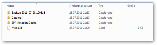

Hab jetzt mal aus Spaß den wbadmin.msc angeworfen und sieh da, ich muss nicht mal eine Platte formatieren.
Es wird ein Ordner namens WindowsImageBackup erstellt, in dem es dann so aussieht :
Der Ordner hat rund 12 GB.
Ist es das was ich brauche?
Gruß Billy
