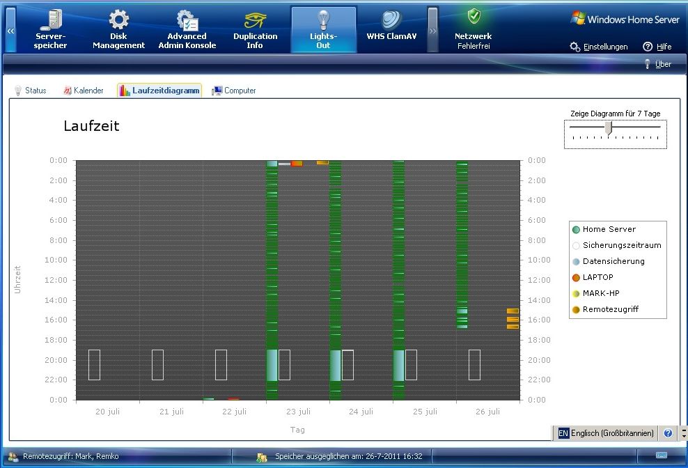

Ich habe einen HP Data Vault X312 und habe darauf selbstverständlich LightsOut installiert. Der Server geht auch in Standby Zustand, wacht aber nach ca 5 Minuten wieder auf. Wobei, von wirkliches aufwachen kann eigentlich nicht die Rede sein; das Laufzeitdiagram sieht schon irgendwie merkwürdig aus.

Laufzeitdiagramm
Laufzeitdiagramm

Ich habe aber auf meinen alten Server die gleichen Einstellungen und da gibt es auch nicht ein so unkontrolliertes aufwachen wie jetzt hier. Dazu finde ich das Laufzeitdiagram so merkwürdig. Mann sieht die "hellen" grünen Stellen wo der Server wirklich in Betrieb ist, zwischendurch aber auch dieses dunkele Grün... Das verstehe ich irgendwie gar nicht...
Das ist ein Darstellungsproblem wenn so viele Vorgänge aufeinanderfallen...
