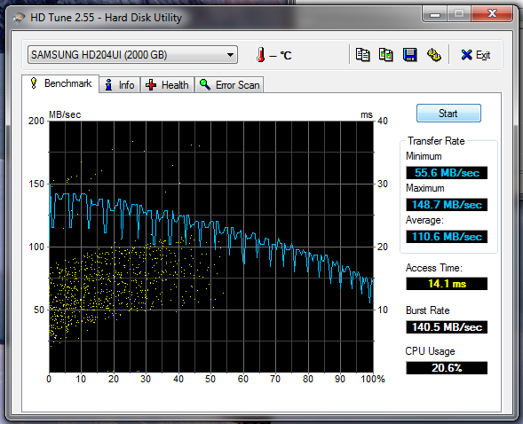

So, hab nun die Systemplatte des Servers über eSata an meinen Lappi angeschlossen.
...und siehe da, die Platten Werte sind Top! (siehe Screenshot)
Und das obwohl das externe Kabel 1m lang ist.
Finde es trotzdem seltsam das die Identischen Platten im Server im Schacht 2 und 3 zwar gute Werte aufweisen, aber nicht ganz an diese Werte heranreichen!?!
Hab versucht mich in DMA-Pio einzulesen.
Da wird wohl zumindest ein Teil das Problem liegen,
kann es aber nicht nachweisen.

- HD T lap.png (75.67 KiB) 2618 mal betrachtet

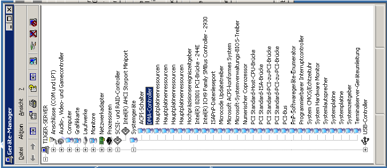

Das alles geht hier über meinen Verstand!
Ich soll den zugehörigen Treiber löschen.
Den des SATA Controllers.
Den scheint es aber so in WHS oder unter HP x312 nicht zu geben.
Welcher kann das sein?
Nach einem Neustart wird der Treiber erneut installiert und der DMA wert stellt sich automatisch wider auf maximum.
- GManager.png (26.02 KiB) 2601 mal betrachtet

Hallo.
Das kannst Du Dir sparen.
Siehe hier: viewtopic.php?f=11&t=15029
Und das die Platte im PIO-Mode läuft, ist anhand Deines Screenshots von HDTune auch mehr als unwahrscheinlich, da Spitzenwerte von 140 MB/s erreicht werden.
Das wäre im PIO-Mode unmöglich.
Vielmehr sieht es so aus als würde irgendwer, vermutlich der Searchindexer, die Platte entsprechend auslasten.
Versuchsweise würde ich an Deiner Stelle mal den Dienst deaktivieren und erneut eine Messung mit HDTune vornehmen.

Die super Werte habe ich nur erreicht weil ich die System HDD ausgebaut und an meinem Laptop unter eSata getestet habe.
Im Server waren und sind die Werte katastrophal.
Die Screenshots sind hier ebenfalls gepostet.

Ich bezog mich damit auf den Screenshot aus diesem Post viewtopic.php?p=112109#p112109
Und da erreicht die Platte in der Spitze ca. 140 MB/s, was wie schon gesagt im PIO-Modus unmöglich wäre.
Und genau dieser Screenshot lässt mich vermuten das auf der Platte noch weitere Aktivitäten stattfinden.
Von daher würde ich der Kiste mal mit dem Processexplorer und eventuell dem Leistungsmesser zu Leibe rücken.
Der Leistungsmesser kann noch ein paar Dinge mehr...
