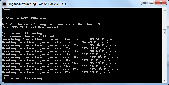

Nachtrag:
Messungen mit NETIO sehen gut aus.

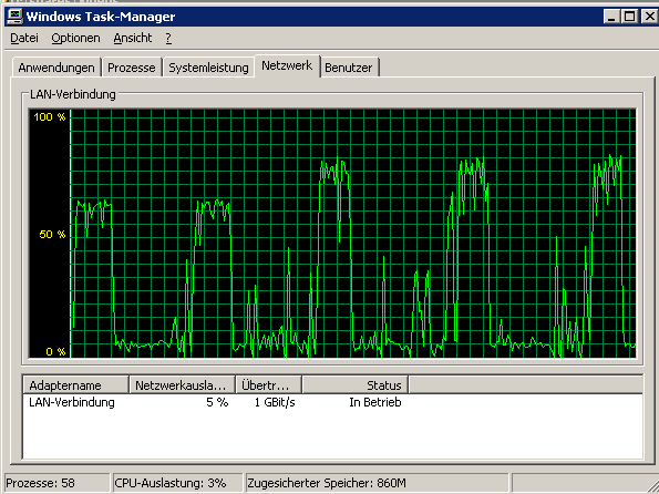

Ich habe die Ursache gefunden. Es hängt ganz davon ab, mit welchem Programm kopiert wird. Es lag an den Standardeinstellungen des TotalCommander.
Merkwürdig finde ich aber diese Einbrüche beim Schreiben. Ordnerduplizierung ist abgeschaltet.

War das eine große Datei oder mehrere kleine?
Duplizierung ist in diesem Moment uninteressant .. die Erst-Duplizierungbfindet erst durch dn DEmigrator im Stundentakt statt
Ich würde jetzt den Test wiederholen und dabei mit der Leistungsmessung die CPU- und Netzwerklast und die Schreibraten pro Platte aufzeichnen ...
und du könntest mit HDtune mal die Platten testen
