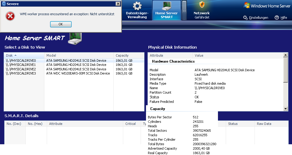

Hier wird irgend son wmi Fehler Berichtet.muehlberger hat geschrieben:Ev. ist eine der Platten defekt? Kannst du mal die SMART-Daten auslesen - da gibts glaube ich ein Addin.
Habe Das SMART Add-in Installiert.
Gibt aber nur einen Oberflächlichen Bericht.
Hab nun aber nur noch neue Platten verbaut.
Bei den anderen drei Platten ist der Bericht gleich,
außer das da nur jeweils eine Partition ist.

Das SMART Protokoll würde ich Dir ja gerne veraten, aber ich bekomme den WMI Fehler nicht in den Griff.
Habe nach dieser Anleitung:
http://bent-blog.de/allgemein/wmi-fehle ... x80041010/
versucht mit dem wbemtest Tool den Fehler in den Griff zu bekommen,
aber ohne Erfolg.
Ich hatte zwar ne Eglischsprachige Version des Tools, aber ansonsten war die Abfolge die selbe.
Bin im Web auch häufig auf verweise gestoßen in denen Du Nobby einen Link Postest, aber der scheint Toto zu sein.
Für den SMART Bericht nutze ich das Add-in Home Server SMART.
Kleine Gegenfrage, wie lange dauert das Booten den so bei euch mit 4 Platten im "Pool"?

Re: x312 hakt! HDD´s ausgelastet CPU bei ca +-10% ???
Ich dachte du hättest den WHS komplett neu aufgesetzt
Sind wirklich alle MS-Updates auf deinem WHS bzw. wichtiger auf dem zu Grunde liegenden Server 2003 ?
Aber vielleicht liefert HP irgendwelche Plattentreiber aus die WMI nicht sauber unterstützen
Teste mal ob WMI prinzipiell funktioniert z.B. mit dem Kommando: WMIC useraccount
PS mein H340 ist in ca. 3 Minuten gestartet (4 Platten)

Der Link läuft leider ohne Lösung aus.
Die weitere verlinkung ist in Englisch und daher für mich keine große Hilfe.
Ich habs gerade mal mit Acronis Drive Monitor versucht.
Es behauptet, dass mindestens eine Festplatte SMART nicht unterstützt.
SMART nicht eingeschaltet steht bei der WD EARS.
Es werden keine Laufwerksprobleme angezeigt.
Laufwerk 0-2 sind Samsung F4 Platten
Lediglich im obersten Schacht 3 ist die EARS.
Kann das sein, dass SMART im Bios ausgeschaltet ist?

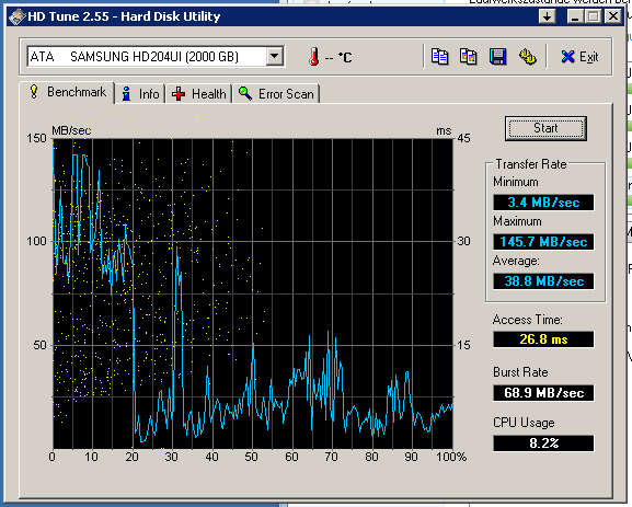

Die Performance mit HD Tune sieht nicht berauschend aus, oder?!?
Allerdings laufen immernoch regelmäßige Plattenzugriffe durch das System.
Mehrere durchläufe bringen extrem unterschiedliche Ergebnisse.
Der "schnelle" HDD scan ist fehlerfrei. (Von der Systemfestplatte)
Werd heute nacht mal den kompletten scan laufen lassen.
Alle 3 weiteren Platten haben alerdings sehr regelmäßig abfallende Benchmarks, im Gegensatz zu der Systemplatte.
Kann ich die Systemplatte ausbauen und extern unter eSata unter win7 testen?
Um Systemzugriffe auszuschließen?
Unter Healt´s in HD Tune stehen bei keiner HDD weitere Daten.
