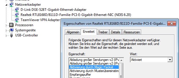

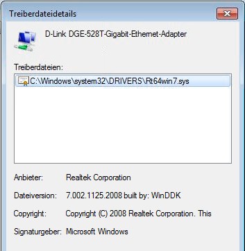

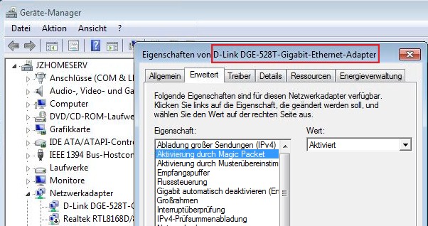

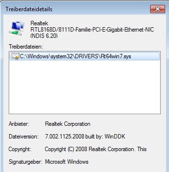

Hier die Screenshots .. sag, wenn Du noch was brauchen solltest

kann mir mal einer sagen, warum ich jetzt den Server zwar via LightsOut und er PC-Monitor-App in den Standby schicken kann, aber mit beiden Programmen ihn nicht mehr aufwecken kann?

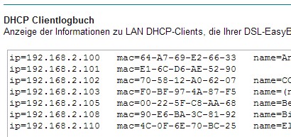

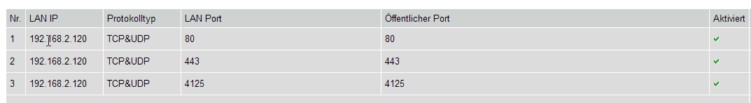

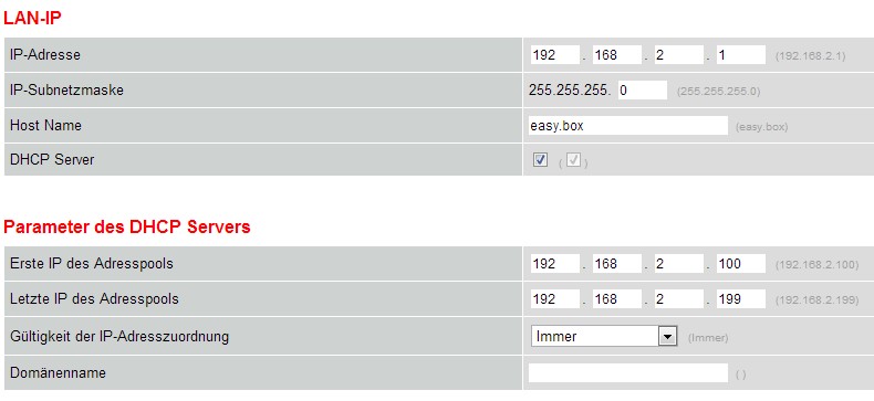

OK - hier ein Eintrag aus meinem Router den ich nicht verstehe.Martin hat geschrieben:Also wenn keiner keinen wecken kann hast du bestimmt was verstellt. Kontrollier mal deine Einstellungen im Router.
Warum taucht da die IP des Servers (120 am Ende) nicht auf? Könnte das schon ein Fehler sein?
Danach andere Einstellungen ... wo sollte ich denn da suchen? Hast Du einen Tipp was auf jeden Fall eingestellt sein muss?

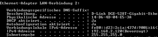

Re: Wake on Wan
Hm, sieht erst mal ok aus. Hat dein Server wirklich die .120?
Mach mal eine cmd.exe auf und gibt dort ein:
ipconfig
Eventuell die IP des Servers mal freigeben und neu anfordern:
ipconfig/release
ipconfig/renew

Re: Wake on Wan
vor und nach einem "renew" immer die 120
