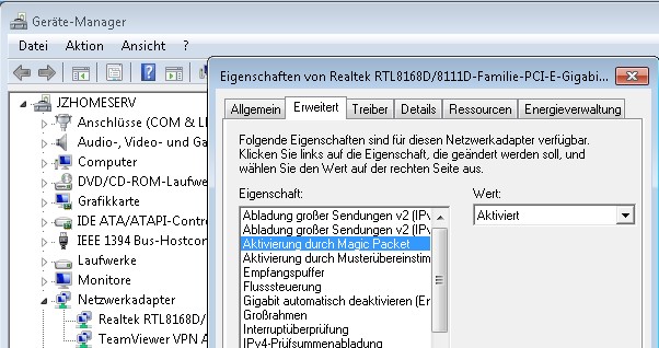

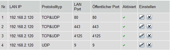

Also das sind die Sachen die ich im Router bisher eingetragen habe und wie sie in LightsOut bisher stehen.
Müsste es jetzt schon funktionieren wenn ich z.b. "https://xxx.homeserver.com" im Smartphone eingebe, oder sind irgendwelche Punkte kompletter Unfug? (WOL funktioniert übrigens tadellos)
Können wir das mal Step by Step durchgehen?
- Einstellungen des Netzwerkadapters
- wow4.jpg (71.95 KiB) 4792 mal betrachtet

- Einstellungen im Router
- wow1.jpg (30.68 KiB) 4792 mal betrachtet

Du musst im Router die Weiterleitung auf die Broadcast-Adresse deines Netzes setzen.
Das Thema hatten wir schon tausende male hier im Forum.
Also leite nicht an die 192.168.2.120 sondern an die 192.168.2.255!
Wenn dein Router das nicht erlaubt hast du Pech gehabt.
