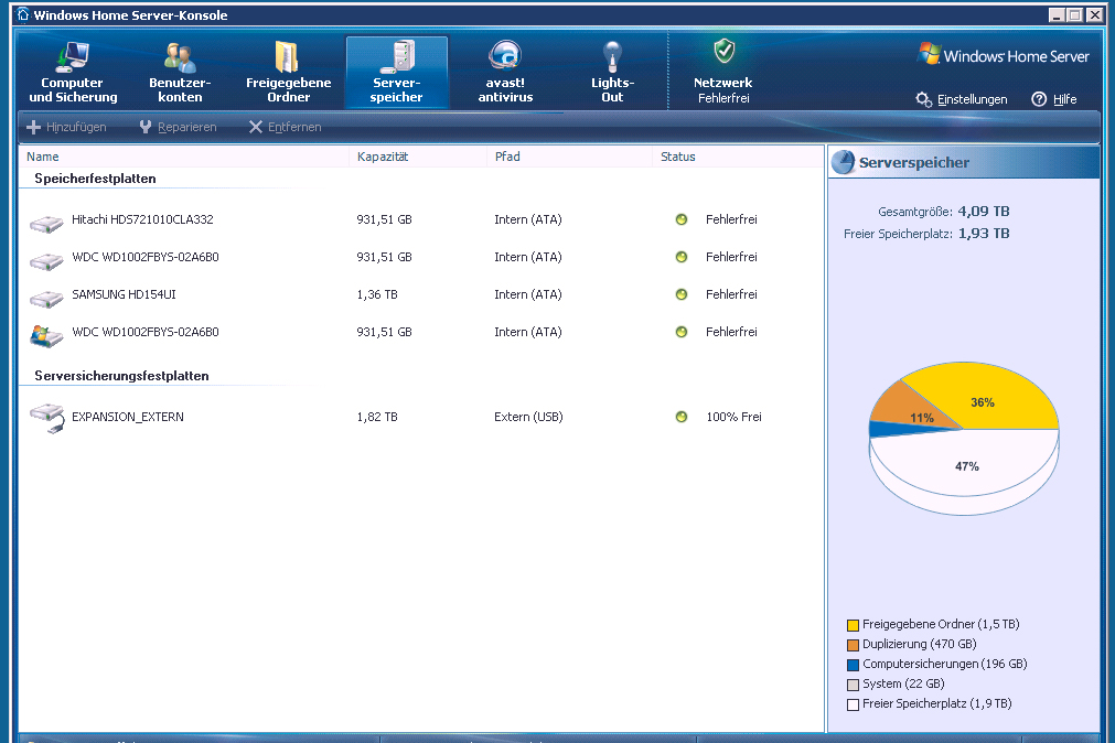

habe seitdem ich mein system habe neu aufsetzen lassen folgendes Problem. Die Lese und schreibgeschwindigkeit auf die Shares liegt bei ca. 5 MB/s. Sobald ich die Dateien direkt übers netzwerk auf WHS c kopiere liegt die Geschwindigkeit in etwa bei 35MB/s. daher kann man NetzwerkProbleme scheinbar ausschliessen.
Aber was könnte es noch sein?
habe mal ein screenshoot der installierten Platten angehängt.
Im Grunde wurde aber außer dem neuen System nichts verändert, schongar nicht Hardware seitig.
Ich habe den server neu aufsetzen lassen in dem Laden wo ich Ihn auch gekauft habe. Sollten also eigentlich Profis gewesen sein.
Schonmal Danke für jeden Tip!

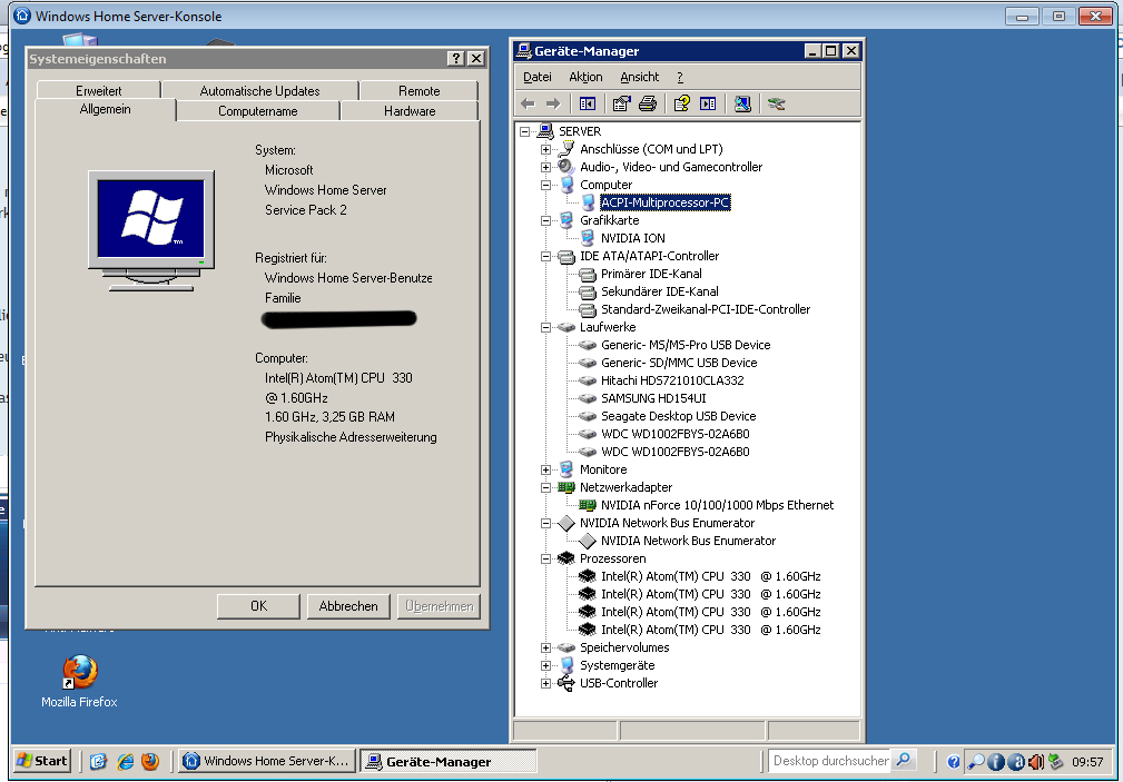

schonmal Danke für die schnellen Antworten.
So hier mal hoffentlich die richtigen Informationen zur Hardware.
Als clients hängen zur Zeit zwei Windows / Rechner in einem 1 Giga bit Netzwerk.
Es hat auch genau mit dieser Hardware konfiguration alles ein paar Monate ganz gut funktioniert. Wegen eines vermeintlichen Virusbefalles habe ich den Server neu aufsetzen lassen. Dies ist aber bereits eine Woche her. Anfangs dachte ich immer es währe etwas mit dem Netzwerk. Irgendwas stimmte auch tatsächlich mit dem Netzwerk nicht mehr nach einem Windows update da musste ich die treiber meiner netzwerkarten aktualisieren. dann lief das Netzwerk zwar wieder aber der Zugriff auf den Server war immer noch schnecken langsam.
Gestern hatte ich dann herausgefunden das es nur dann so langsam ist wenn ich auf die shares zugreife (egal ob lesend oder schreibend).
Sobald man aber daten vom server überträgt/empfängt die nicht auf den shares liegen ist die geschwindigkeit in Ordnung so ca.35 MB/s.
Daher scheint doch mit dem Netzwerk alles in Ordnung zu sein und irgendein Problem mit dem server zu bestehen oder sehe ich das falsch?
