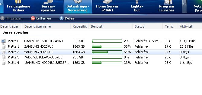

Hi falc410,
hätte ja sein können ....
Nach den Temperaturen zu schauen ist sicher keine schlechte Idee (5 Platten in deinem Gehäuse).
Die Platten von WD sollten nicht so viel Wärme erzeugen, aber meine Platten von Hitachi waren die reinsten Heizöfen (eine ist noch verbaut, die ist immer wärmste, unabhängig davon das sie gerade als WSystemplatte fungiert).
In meinem alten Gehäuse herrschten Temperaturen die jeder Sauna Ehre gemacht hätten. Ich konnte das Temeratur nur in den Griff bekommen indem ich die Seitenwände abgenommen habe und einen Ventilator dvor platziert habe....
Mittlerweilen habe ich mir ein 19" Serverghäuse zugelegt mit ordentlichen Lüftern (WHS liegt im Keller auf meinem 19" Wandverteiler). Nach Einsatz von Platten von Samsung kann man jetzt fast sein Bierchen im Server kühlen.
