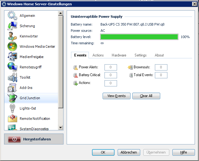

hat eingeltich jemand das addin http://www.kentdome.com/gridjunction getestet und kann mir sagen ob es gut ist ?
Windows Server 2011 Standart
Eigenbau Server
3X 2 TB , 1 X 650 GB / Raid 10
2 X APC Back UPS PRO USV 1500VA
Eigenbau Server
jonasZ
- Beiträge: 43
- Registriert: 28. Jan 2010, 13:49
Re: APC Back-UPS CS 650VA paar fragen
Ich habe das AddIn nicht installiert, da mir der Sinn nicht klar wurde. Meine USV ist angeschlossen und hat zwei LEDs, die anzeigen "Batterie" , "Netz" oder ""neuer Akku". Einzig, wenn das AddIn eine Fehlermeldung schickt falls der Strom weg ist...Aber der Strom fällt m.E. hierzulande eher selten länger aus.

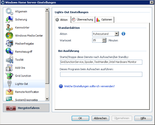

Thorsten_de
- Beiträge: 272
- Registriert: 27. Jun 2009, 00:39
- Wohnort: Germany, Hessen, Kassel
Hallo!
Nur in Kombination mit LightsOut mußt du "GirdJunctionService" im LightsOut eintragen.
Ohne diesen Eintrag meldet Grid Junction sonst immer einen "Power Alert" beim Start.
Viele Grüße, Thorsten
Ja ich verwende Grid Junction schon seit über einem Jahr und bin sehr zufrieden.MS6800 hat geschrieben:hat eingeltich jemand das addin http://www.kentdome.com/gridjunction getestet und kann mir sagen ob es gut ist ?
- Grid Junction.jpg (174.07 KiB) 3528 mal betrachtet
- LightsOut.jpg (191.78 KiB) 3528 mal betrachtet
