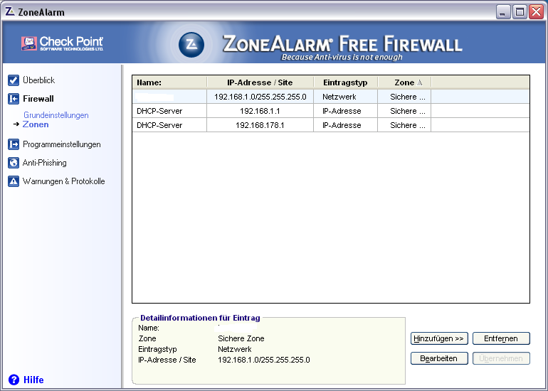

Du meinst der Filezugriff auf die Shares funktioniert nicht ?
Dann schau dir mal bei ZoneAlarm genau an für welche Anwendungen du den Zugriff verboten hast ... hast du dein gesamtes lokales Netzwerk richtig eingetragen (und nicht nur den Client)

Re: Acer H340 + Zonealarm
ich meine diese Einstellung

Mit der neuen Version von Zonealarm ist das möglich. Scheint, dass meine veraltete Version das gar nicht unterstützt hat.
