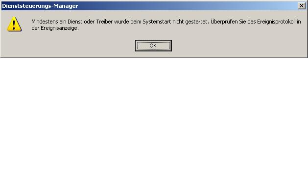

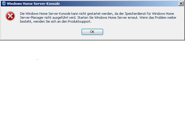

Re: ACER 340 WHS Console zerschossen
Schade leider habe ich nicht "gewonnen".
Zuerst kommt eine Fehlermeldung nach dem Hochfahren, siehe Bild 1.
Dann lässt sich die verhexte Console immer noch nicht starten. Siehe Bild 2
Dafür habe ich jetzt alle Festplatten im Arbeitsplatz "artig"mit einem eigenen Laufwerksbuchstaben wie unter XP sozusagen.
Kannst du mir noch weiterhelfen ?
Hast du denn den WHS schon fertig installiert ... Name vergeben, Passwort eingestellt usw. ? Kannst du feststellen welcher Dienst nicht gestartet werden kann ? Hattest du vor dem Recovery den Connector auf dem Client entfernt ? Sind schon alle Upadets nachgezogen ? Bis PP3 und UR2 ?
Fertig installiert - Ja!
Updates -Leider nein der Server kann sich mit dem Internet nicht verbinden. Im Home Netzwerk ist er aber. Komme aber per Remute nicht rauf.
Wie ich ihm einen Namen (seinen alten) geben kann wuste ich noch, aber Kennwort Vergabe über das System habe ich nicht gefunden (kein Benutzerkonto unter Systemsteuerung gefunden)
Habe alle Dienste mal durchgesehen. Alles was bei Autostart stand war auch gestartet.
So eben ist die Console zum ersten mal wieder aufgegeangen. Vorher muste ich bestätigen das eine Datei (HomeServerConsoleTab.WHSInfo.dll) die das öffnen blokiert ncht mit geöffnet wird.
Konnte somit ein Kennwort festlegen!
In der Konsole ist alles leer - keine Freigegebenen Ordner. Waren die nicht Standartmäßig da? (Video Musik usw.)
Netzwerk kritisch weil Sicherungsdienst nichtausgeführt wird.
Nein,dann hast du NICHT fertig installiert .. diese Sachen werden erfragt ! ... genau so wie bei einem neu ausgelieferten ServerPeter Z. hat geschrieben:Fertig installiert - Ja!
Du hattest Recht !
Alles wieder grün!(WHS Console auf dem Client) -Console ging dann doch irgendwann zu instalieren auf meinem XP Rechner - den Rest konfiguriert WHS ja dann automatisch.
Alle zugriffe und Daten wieder ok !
Internet Problem auch gelöst. Falschen DNS Server eingegeben. zu
Jedenfals nochmal 1000 Dank an "Nobby1805", ohne den ich heute nicht so ruhig schlafen könnte.
Übrigens habe ich die 2 Fehlermeldungen : "HomeServerConsoleTab.WHSInfo.dll und ....Tab.iTunesServer mit "_old" ausprogrammiert und seit dem startet die Console ohne Probleme. Ich hoffe nur diese dll´s sind nicht wichtig !?
