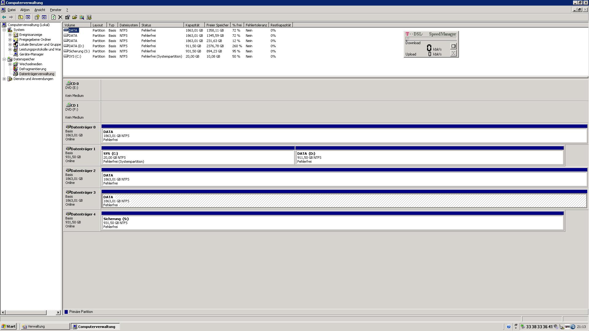

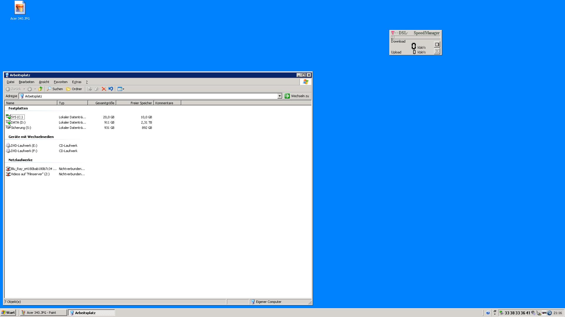

- Arbeitsplatz zeigt viel zu wenig an es sind 7TB + 1TBUSB (momentane Sicherung)
- Arbeitsplatz.JPG (100.53 KiB) 2587 mal betrachtet
- Hier sieht alles schick aus.
- Acer 340.JPG (237.54 KiB) 2587 mal betrachtet

Die Anzeige im ersten Screenshot ist völlig OK
Nur eine einzelne Komponente nach zu installieren klappt i.d.R.nicht ...wenn du beim Recovery die Option "Neuinstallation des Servers" wählst bleiben alle Daten und Strukturen der Shares erhalten

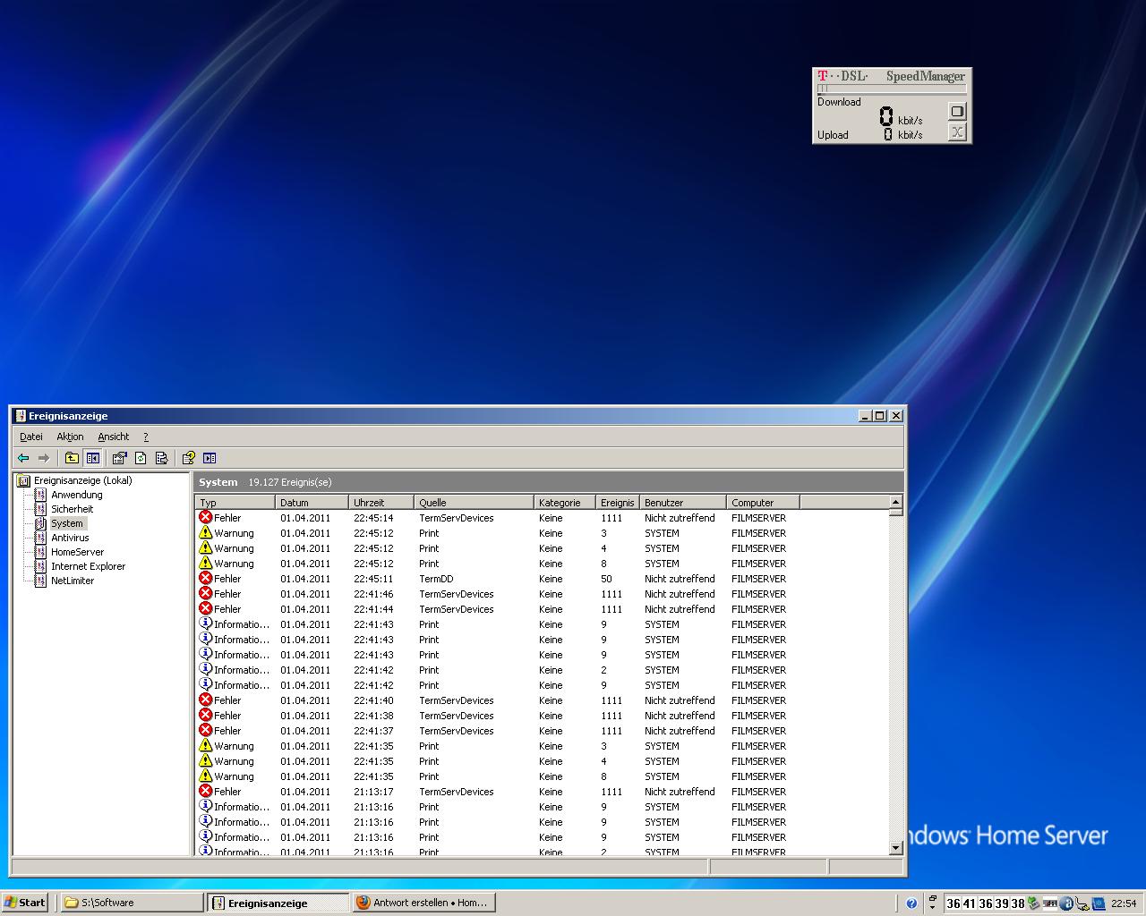

aber wo finde ich denn die Logfile der Konsole
sind das diese Ereignisanzeigen (siehe Anhang)?
- ereignisanzeige.JPG (159.08 KiB) 2570 mal betrachtet
Re: ACER 340 WHS Console zerschossen
Man kann auch nur ein Fenster "screenshotten" ohne den blauen Desktop ... <Alt><Druck> ...
C:\Dokumente und Einstellungen\All Users\Anwendungsdaten\Microsoft\Windows Home Server\logs und der Logfile heißt z.B. HomeServerConsole.110327.1928591450.2996.log
Die Fehler im Eventlog sind natürlich in der Kurzform nur schwer zu bewerten, hast du beim RDP-Logon die Verwendung des lokalen Client-Druckers ausgeschaltet (Optionen > Lokale Ressourcen)
